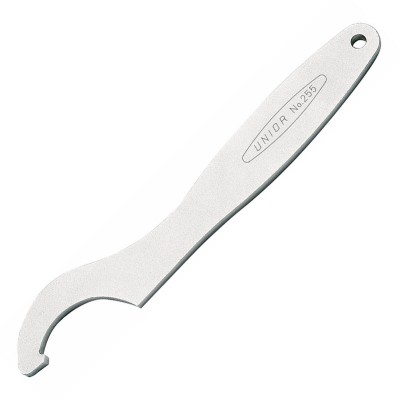

A gyári szerszámkészletben van egy körmöskulcs, azzal lehet a rugóstagon állítani.
Ilyesmi:
http://www.szogker.hu/termekek...
Nekem még megvan!
Izomból rámarkolsz, felemeled és tekersz rajta.
Nyilván ha rövidül a rugó, akkor lesz feszesebb.
Lehet nem árt megütni a jobb belátásra bírás érdekében.

Ott a kis kiálló csöcs a rugóstagon, abban van egy lyuk. Csavarhúzót bedugod és hajrá.
Én kézzel is el tudom csavarni az enyémet. Igaz, WD-40-nel van kezelve.

Kb. itt fogtam meg:
Lehet, hogy maszeknak, meg kókányolásnak tűnik, de én bevállaltam és bejött. Franciakulcs+ rongy keveréke a szerszám. Fater megfogta a vasat én pedig tekertem. A króm természetesen a rongy miatt nem sérült és nem is karcolódott.

Szeretnék állítani a hátsó rugókon.
Találtam egy ilyet, de nem igazán értem.. Csinált valaki ilyet?
Ezen a "képmagyarázaton" csak ennyi van leírva. Ehez kéne valami speckó kulcs ,hogy tudjam csavargatni vagy mi?...
Jelenleg a 3-as fokozatban van nekem, de eléggé pehelysúlyú birkózó vagyok. Az 1-re vagy a 2-re gondoltam.
Meglazítottam alul egy csavart, de szerintem az csak szimplán a rugót tartja a helyén, mert fent is van egy olyan csavar. Szal nem igazán vágom mit kéne itt bíbelődni...
