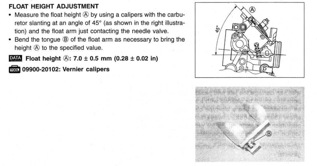

En akkor is megprobalnam 7 mm es ertekkel, mert akkor beljebb tudod tekerni a pilot csavarokat, es a pillangokat is jobban zarhatod, igy nem fog szivni tolattyuknal!

Nem tudom mennyire rakjam az úszószintet. Én már a 10mm-ert is sokallom.

Ezt megpróbáltam. A fúvókák az összes más, szerintem az úszószint is más lehet.
650-esnek megvan a komplett szervizkönyve.
Köszi!
Ezt talaltam, igaz sv 650, de szerintem a porlasztok ontvenye azonos, igy a uszoszint is, csak a fuvokazas mas. Kiindulasnak ezt a 7 mm es erteket alkalmaznam.

Nem tudom a gyári értékét az úszószintnek, ez a bajom !

Én már tényleg csak az úszószintre tudok gondolni, ez az aminek nem tudom a gyári értékét. Állítsam az úszót még nagyobbra, hogy elöbb zárjon el?
A cső megtörést megpróbálom, hogy kisebb legyen a szint.
