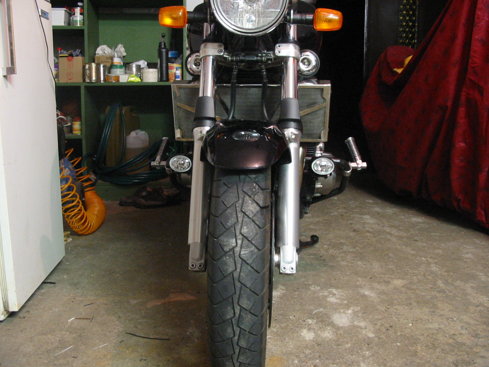

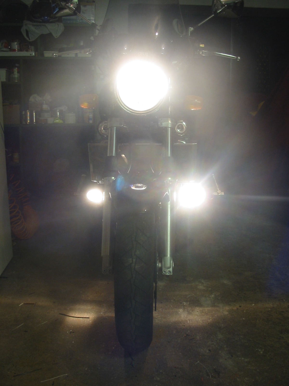

A kérdés jó... Ehhez a manőverhez véleményem szerint ki kell cserélni az összes visszajelző és helyzetjelző izzókat ledesre és akkor is csak egy 55W-ost mernék rákötni.
Szia 2db-ot teszek be ,de én terítőt teszek be,nem szúrót,mert nekem a tompított a nagyon xar mikor jönnek szembe,ekkor a refi nem világít,tehát csak 55w plussz lesz.Ennyit csak kibír.....Azt nem tudja valaki,hogy hány Wattos,vagy Amperes a gencsi?Amúgy ez lesz: http://www.hella.shop.hu/index...
Ebből van szúró és terítő fényű is,lehet kombinálni is,de nekem a refi elmegy,meg akkor két kapcsoló kéne stb..Állítólag rohadt jó fénye van,a H9-esnek meg még jobb,igaz az kicsit drágább-én azt rendeltem.
Ha jól értem 2 db kiegészítő hosszú fényű lámpát akarsz. Ez szerintem 2x55W. Biztos vagy benne hogy túl van méretezve ennyivel a generátor és a fesszabályzó?
