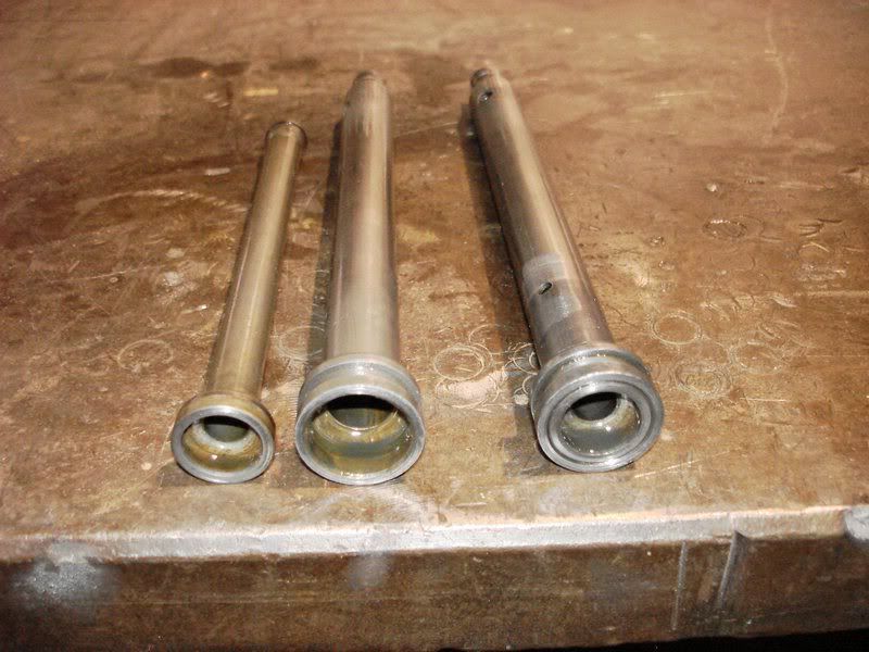

Ez ilyesmi, a tetején nincs semmi profil kialakítva.
link
a szereléskor meg kellett volna nézni hogy mekkora kulcs fogja a szárat és csinálni egy hosszú kulcsot a képen Yamaha 27 dugókulcs másik 24 inbusz Suzuki Kawasaki egy csavarból meg pár cső darabból de működik
Utvehuzo. Amire rautsz kalapáccsal. Viszonylag olcsó szerszám.
