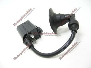

Szerintem többe lesz a hús, mint a leves. Gyújtás alaplap, tekercsek, lendkerék, jeladó, cdi, trafó, kábelezés. Abban sem vagyok biztos, hogy a gyárilag karbis motor gyújtása egy az egyben felmegy-e rá. Ugyanis moriniből is kétféle volt. Mistuba és Ducati energia (és természetesen nem kompatibilisek egymással). Amit én csináltam, ott marad minden, a lendkerékről kell letakarítani a felesleges jeladókat (egy pontosan meghatározott kivételével), trafót kell cserélned és 4 szál vezetéket kell behúznod a FET modulhoz.
legalább tanulok. Esetleg tudod, hogy milyen mocié lehet jó hozzá?
Tehát ha jól gondolom, akkor kell egy alaplap, lendkerék, cdi, trafó, kígyóbűvölés a kábelekkel, és ennyi?
Ez jó lehet? http://racing-bazar.hu/motorke...
Kell akkor egy ilyen, plusz egy ilyen: http://www.robogoaruhaz.hu/ima...
és ennyi a gyujtás?
Bocs igazad van a trafója ez,de kell hozzá a cdi is,amit ennél olcsóbban is be lehet szerzni bontottan,kérdés,hogy működik e?Piaggio blokkos sr-nél van egybe a trafó a cdi-vel.
Pedig gyárilag ilyen van benne.Sk szedtem ki.

Köszi. Erre gondolsz? http://www.robogoaruhaz.hu/689...
Ahogy a márkákat elnézem, lehet találok bontottan is, leginkább sepiáét. Csak nem tudom, hogy mi kell még az átalakításhoz. Valami olyan rémlik, hogy kinter átalakította a gyujtótekercs részt, és hozzátette a saját FET-es gyujtását, illetve feltett egy gyujtótrafót.
köszi, részben villanyász vagyok, csak jó lenne látni egy karbist. hogy néz ki, de lehet, hogy keresek egy bekötési rajzot, aztán kisakkozom. Esetleg melyik motoré lehet rá jó?
Egy gyors kérdés: Ditech karbisitásánál a gyujtást hogyan lehet kiváltani, hogy az ECU kiessen? _Mi kell hozzá? Gondolom gyujtótekercs, lendkerék, trafó? Mármint a karbis morini sr-nél ennyi van? Vagy kell még valami?
ESetleg melyik motoré jó még hozzá? Pl Mala f12?
Esetleg ez? http://racing-bazar.hu/motorke...
