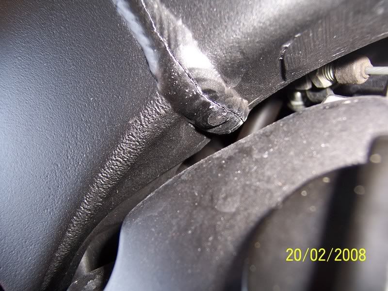

Köszön a választ A váz repedés hol jelentkezik? Nézegetek most egyet 2006ost, ezzel csúsztak a jobb oldalára. Bukogomba megfogta, csak az időm sérült első ránézésre.

2006 és 2007-es szürkeblokkos gépeknek van egy problémájuk bizonyos fordulatszámnál gázadáskor. Úgy, hogy nem vezettem még "jót", nem tűnt fel, csak olvastam róla. ECU flash-sel orvosolható. 2006-2007-es gyártások hajlamosak váztörésre, ami egy látható repedéssel kezdődik, ezt fontos ellenőrizned. Yamaha egyébként mind a mai napig ingyen cseréli, ha előjön. Ami még szokatlan lehet számodra, az az emissziós előírások miatti fuel-cut nyavalyája. Annyiról szól a sztori, hogy bizonyos fordulat alatt (5000 körül), ha elengeded a gázt, nem csak a benzin pumpálása szűnik meg, az injektor szelepe is bezáródik, így mikor újra rárántasz, van egy nagyon minimális késedelmi idő, mire újra begyullad a benya. 7-nél/től sokkal rezponzívabb, harapósabb. Ez 2006-tól egész 2014-15-ig így van, jellegzetes Yamaha dolog, lehet R1-nél is ez van. Igazából ennyi, ezek sem komolyak, mind megoldható.

Hogy donti el a yamaha hogy takartak egyet vele es szepen helyreraktak vagy garis?
Messzebbről: link
