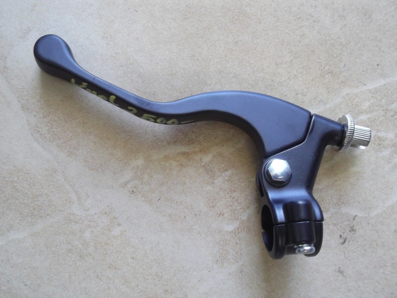

Nálad hiányzik a kuplung karból a bowden feszességét beállító ellenanyás csavar (vagy mi.. )
Mint itt a képen:
http://www.batszimotor.hu/cont...
(A krómozott "csavarra" gondolok)
Ezt próbálták pótolni egy darabka bowden külsővel.
A bowden valóban eredeti, csak ezt a beállítós részt tákolták össze...

itt is úgy néz ki, csak hosszabb kicsivel ott jobb oldalon az állítórésznél a külső burkolat. vagy nem?
kuplung bowden
tehát az enyém csak gyári lesz..
