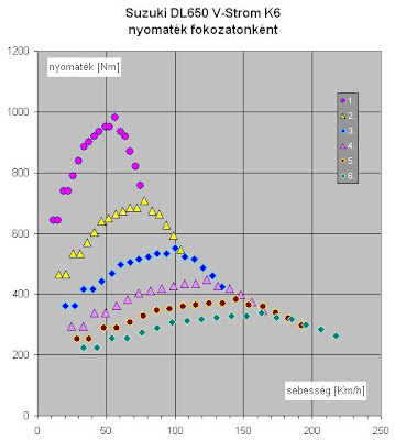

Ezen a képen látod: link
A sárga kettes fokozat végig a lila 3-as felett marad. Akkor lenne érdemes hamarabb váltani, mint a piros vonal, ha a lila vonal a sárga vonal vége felett lenne. Gondold végig, tök logikus.

Ez alap dolog: teljesítménymaximumig húzatod, hogy váltás után nyomatékmaximumra érkezz. Normális esetben a váltó fokozatai pont így vannak kiosztva. Jobb helyeken...
A lap közepén konkrétan leírja és szemlélet is, mennyivel jobb nyomatékmaximumnál elváltani, mint egészen addig elforgatni, hogy csak váltáskor essen vissza nyomatékmaximumra gép.
"A két váltási módszer nyomatéki adatait összehasonlítva azt látjuk, hogy aki a piros vonalat követi a motor nyomatékát végig a 93-100%-os tartományban használja ki, míg a kékvonalas "leforgatós" pilóta a 100-74%-os sávban fog mozogni. Vajon melyik az üdvözítőbb?"

Ahol tévedsz, az a nyomatékmaximum. Nem ott kell váltani. Ugyanis az csak a motor nyomaték-maximuma, azt felszorozza a váltó/áttétel, mire a kerékig jut. Ketesben ez 1,788-as szorzó az SV650-en (a primer és szekunder hajtás fix áttételén azaz nyomaték-szorzóján felül) míg hármasban csak 1,381. Tehát csak attól, hogy hármasba tetted, már ennyivel kisebb erő fogja hajtani a szekeret, a kettesben elérhető hajtóerőnek csak a 77%-a. Az SV-n emiatt hiába esik elég sokat a nyomaték a piros vonal közelében, egészen a tiltásig forgatva több az erő kettesben, mintha hamarabb tennéd be hármasba.
Egyébként ezért is jó az okos excel tábla a fékpadi adatokkal + váltó kiosztással, mert amúgy elég nehéz lenne belőni, mikor érdemes váltani. Mert amúgy csak azt tudnád, hogy forgasd teljesítménycsúcsig, addig mindenképp jó vagy, de utána mikor válts?

Utána néztem, mert nem igazán értem ezt a 2-esben előzünk 90-ről történetet. Világosít már fel hol tévedhetek
A 650-es SV
90-nél 2.-ban kb 8-8500 között forog
a max nyomatékát 7500 körül adja le
a max teljesítményét pedig 9000-nél.
Ha ez a három adat így helytálló, akkor én egyáltalán nem értem azt amit te mondasz.
Mivel a legnagyobb gyorsulást, tudomásom szerint akkor lehet elérni ha a nyomatékmaximum körül váltogatjuk el a fokozatokat, akkor pedig itt 3.-ban (kb 6500-as fordulat) vagy esetleg 4.-ben kb 5300 fordulatról lenne érdemes combosabb kigyorsításba kezdeni.. 90-nél kettesben már inkább kókad szegény minthogy erősödjön.

Teljesítménymaximumig csak utolsó fokozatban kell húzni.. ha a végsebesség elérése a cél, egyébként nem hatékony
