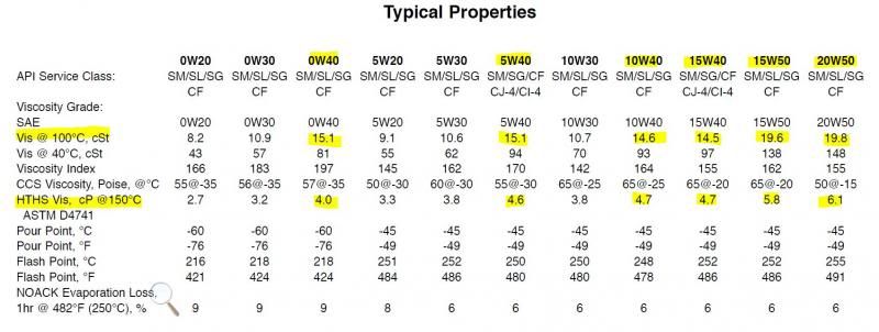

Jó lehet, hogy rosszul fogalmaztam, de akkor legyen így: Egy 50-es olaj nem fog olyan viszkozitást produkálni hidegebb időben mint egy 40-es, meg úgy általában soha, viszont jobb a hőtűrése.
http://i41.photobucket.com/alb...
Itt a táblázat. Látható, hogy 100°C-on bőven sűrűbb az 50-es olaj, mint a 40-es. Itt már csak az a kérdés, hogy mennyire tud egy léghűtéses blokk állandó hőmérsékletet produkálni. Én kötve hiszem, hogy a nyári 30fokban pont annyira hűl a blokk, mint tegyük fel egy téli 5 fokban (mert van aki télen is kigurul egy rövidebb körre), ezért télen ha gyilkolod akkor is elég a 40-es olaj, mert jobban hűl a blokk, de ne mondd nekem azt, hogy, ha nyáron döcögök felfelé a hegyre 40-nel kettesben akkor nem melegszik túl valamennyire a blokk és kibírja a 40-es olaj, ilyenkor bizony kell 50-es.
Ha vízhűtéses motorról lenne szó akkor más a helyzet, ott szinte állandó hőmérséklettel lehet kalkulálni.
