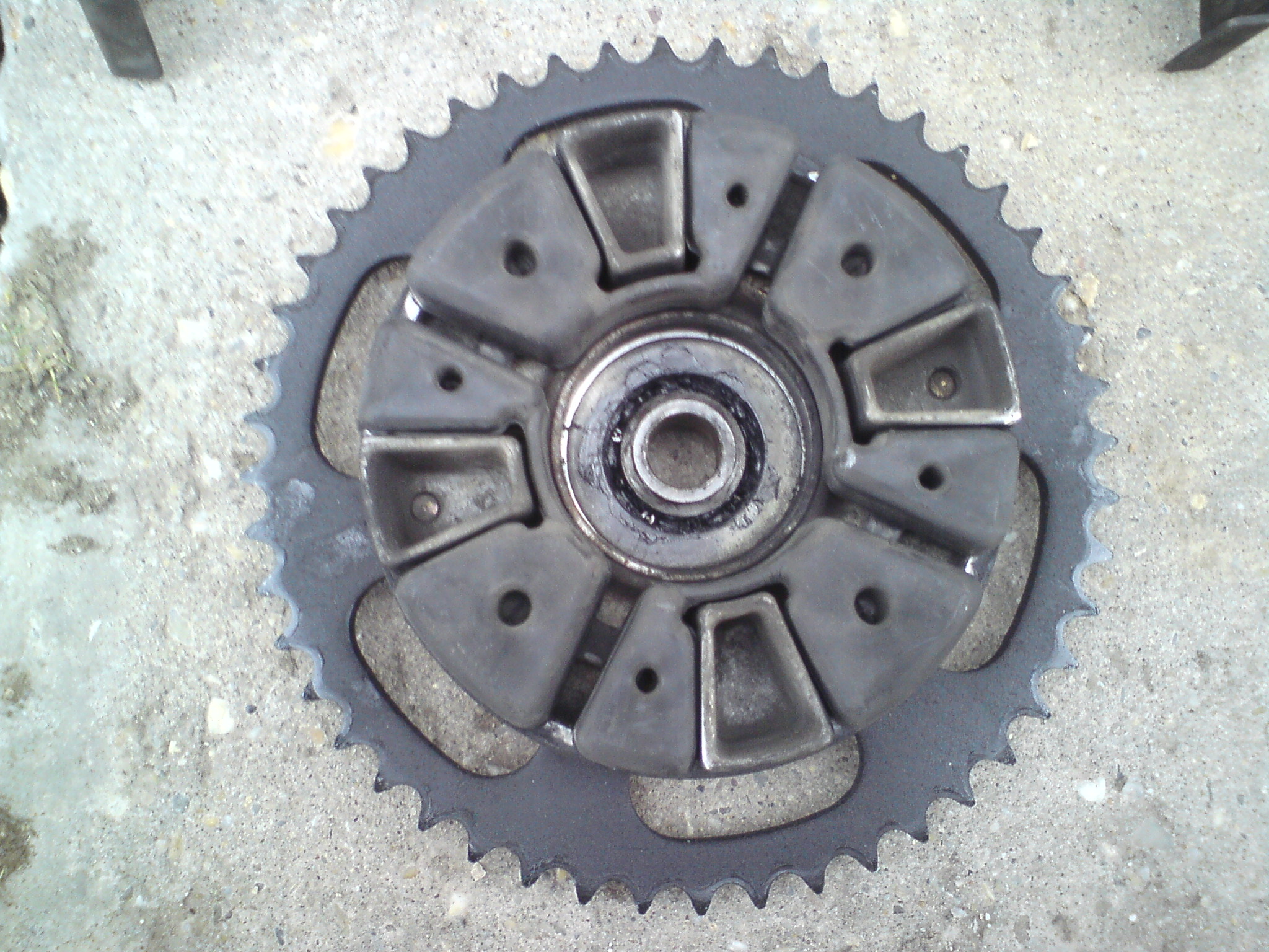

ha meg elöl akkor van egy gumi gyűrű-lap a lánckeréken
ehhez ér a lánc aztán halkabb
Azt írja csillapító réteg. Lehet be van vonva valamivel a lánckerék kívülről?
Szerintem nem egyről beszélünk. Ennek semmi köze ahhoz, hogy gyári vagy utángyártott a lánckerék. Főleg az első.
pl: http://m.cdn.blog.hu/zx/zxrash...
nem a kerékagyon van a lánckerék hanem egy külön egységen ami ilyen gumi ütközőkkel kapcsolódik a kerékagyhoz
Gumi csillapító? Az milyen? Életemben most hallok róla először. Esetleg egy képet tudsz róla mutatni?

Maradok a gyárinál. JT volt az Er-5 - ön nekem, de pl mivel nincs rajta gumi csillapító réteg darált is mint a disznó. Sajna a tartósságát már nem tudtam tesztelni - eladtam a motort .
