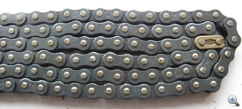

Attól függ. Ha cserélni akarod a láncot akkor elég a flex is. Gyárilag az újat meg úgyis nittelni kell, szal maradhat a lengő villa. A gyárilag végtelen láncot úgy értettem hogy nincs patent szem rajta gyárilag.
Jó az a patent szem ilyen fék mellé. Mivel be van szorulva és nem megy 10 nél jobban a motor, ott még épp nem fogja hátba vágni a lánc az emberünket.
Amúgy nem épp faja ez a szegecs fej nélküli lánc... Er5 gyári láncnál nincs patent szem, gyárilag végtelen a ketyere

Lehet én vagyok vak, de itt nem látom a patentszemet... (Csak hogy tisztázzuk, a patentszem ott van, ahol a lánc két vége összekapcsolódik; kivéve persze ha más módszerrel rögzíted a végeket, pl. nitteléssel. Itt egy, feltűnően különbözik a többitől: http://kep.cdn.index.hu/1/0/13...)
Ha arra gondolsz, hogy a szegecs feje nem emelkedik ki eléggé, szerintem attól még lehet jó. A biztonság kedvéért próbáld meg lefeszegetni. A lánc kopottságát viszont ne a szegecsek magasságával mérd, hanem a szokásos húzogatós módszerrel, ha már nagyon laza, nagy a lógása ("megnyúlt"), akkor cseréld.

WD 40 et fékbe??? Utána meg dobhatod ki a fékpofákat! Több sebből vérzik a sztori, ez a lánc sem igazán szép. Szerintem nem megkopva van hanem ki van tágulva. Én cserélném minél előbb.
Köszönöm a tanacsodat, es ha befujok wd-40-et ? Csak atmenetileg,mert nincsen idom szetkapni mostanaban mert minden nap vele megyek melozni...es egy masik eszrevetelem,ma takaritgattam a lancot es valamit eszrevettem a lancon a Patentszem Vagy szegecsfej kicsit le van kopva ITT (csatolom kepben) ez okozhat gondot a kesobbiekben szerintetek?
