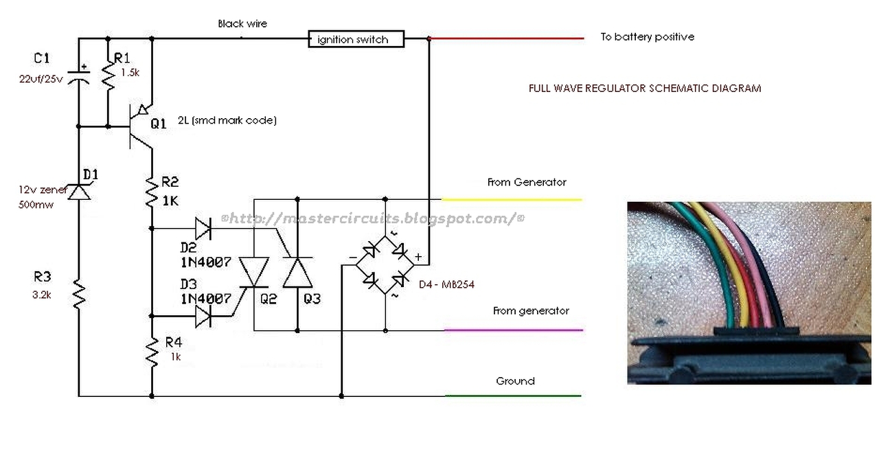

Az elvet a rajzról le lehet olvasni. A felesleges teljesítményt a két thirisztor disszipálja el.
Pont ki van találva hogy ettől ne égjen le!
Nekem már évekkel ezelőtt el kellett volna füstöljön!
Mért ne lehetne lekapcsolni?

Ha nappal nem használjátok a lámpát túlmelegedhet a feszültségszabályzó! A motorkerékpárok feszültségszabályzása azon alapszik, hogy a felesleges teljesítményt az elektronika "elfogyasztja". Ha mindet neki kell eltüntetni, túlmelegedhet, vagy az akku lesz púpos, tehát túltöltött. A meglevő világítás mellé használni semmi akadálya.!
