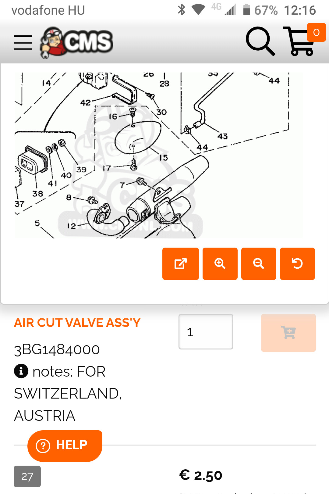

IS. Ez egy rendszer. Ahogy mondottam volt a ket femcso viszi a levegot a kipufogoig, az elosztotol a vakuum jon a pumpara, a vakuum mukodteti.
Jujj köszi! Amúgy azért nem kérdeztem eddig, mert ezt már sokszor leírtad a fórumon és már megjegyeztem, csak azt nem tudtam, hogy itt a 4. Cső is ahhoz tartozik.🤭 Bár sejthettem volna hisz arra fut.🙄 Viszont nem értem, hogy ha az oszträk is ilyen, miért csak a svájcihoz írják a kereszt alakút? Eddig azt hittem csak ezek a fémcsövek az AIS izék.🤣
Tudom, mar vartam a kerdest.
Mi a szar az az AIS. Nos, a kipufogogazok alaposabb elegetese javitja a kornyezetvedelmi adatait a motornak, ezert a balso tank alatto krombuciban van egy vakuumpumpa. Az levegot szivattyuz a ket krom csovon keresztul a kipufogoszelep moge, kozvetlen a szelep utan. A levego altal odajuttatott plusz oxigen segit a forro gazoknak tovabb 'egni' es ami a vegen a dobon kijon kevesebb karosanyagot tartalmaz majd.
12.2 kW-os (18 LE).
AIS-sal szerelt, ami a ket fem cso, ami a balso krom buciban levo kornyezetvedelmi loszarba megy. Ezert van negyes elosztod. Nem csak a svajci, az osztrak is ilyen.
A fojtas a karbiban (mas a tu) es a kipufogoban van (mas a cikkszam, fojtottabb a dob)
