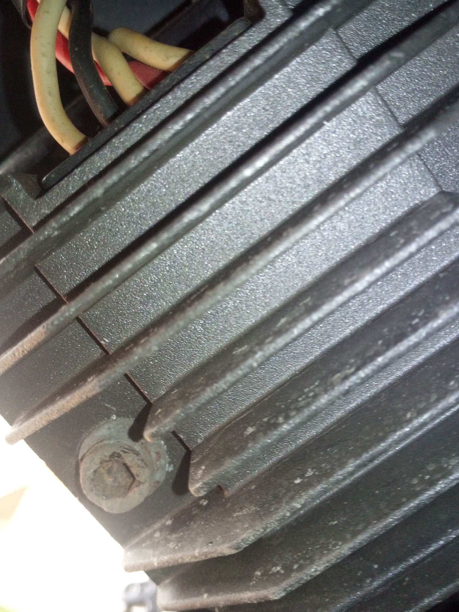

A fesszabra mondtam hogy melegedett. De akkor ok. A 101 eurós márkáját nem is találtam, illetve valami 3 bötü.😅 A vékony piros vezeték melegedett, lefotózom. Az a baj az eredeti 250 euró.😳 https://www.motorcyclesparepar...

Az "erősen felmelegedett a kütyü" a fesszabályzóra vonatkozik vagy a műszerre? A fesszabályzó melegszik, az oké, az üzemszerű. Mondjuk ha túl kevés a kijövő feszültség, akkor jobban melegszik, de nincs Celsiusban megadható jó-rossz érték. Ha gázadásra lefelé megy, akkor döglött, az fix. Melyik akksihoz menő vezeték melegedett fel, amikor villanyt kapcsoltál?
A fesszabályzót illetően: a barna és a piros öszeköthető és akkor nem kell a 6 vezetékes szabályozó. Ugyanakkor ezt az Oykami márkát nem ismerem.
Belemélyedtem. És rájöttem, hogy az enyémbe való fesszab 6 vezetékes, ez meg csak öt. Kérdés mi az a barna vezeték ami így ugye nincs.🤷

Ja és erősen felmelegedett a kütyü. Meg az aksihoz futó vezeték is az ülés alatt, amikor leállítva rátettem a világítást. Azt nem tudom ez normális-e. Jó persze, álló helyzetben nincs hűtés, de ilyen rövid idő alatt?🤷
A régi aksival mértem, mert az újjal elszaladt a postás.🤣 Az aksi fel volt töltve. Reggel 12,6-ot mértem rajta. Indítás előtt 12,33-at. Lehet annyira xar az aksi, hogy ilyet produkáljon? Vagy tuti a kütyü? Délután megyek az új aksiért a postára. Azzal is megmérem.🤷 (Mérges vagyok mert a postáscsaj meg sem próbálta kézbesíteni, csak elszaladt a postaládáig és bedobta a papírt, és látta hogy futok utánna de elhúzott. Nem tudom mit hitt miért futok utánna, lánykérési szándékkal?😳)

Nem vagy vele egyedül. Olcsó motor, koros motor, nem szoktak az emberek költeni a minőségi alaktrészre, otthon patkolják őket úgy-ahogy sikerül. Amazon, ebay, 20 eurós utángyártott szabályozó oszt hadd szóljon.
A rajz szerinti csatlakozót bontod. A generátor felé menő vezetékeken mérsz.
Úgy láttam, kis digitális műszered van. "Óhm" ellenállás mérésre kapcsolod. A két mérő vezetéket össze összeérinted, megjegyzed mit mutat. "0" vagy "0.1.....5" A megjegyzett értékhez képest, kell valamivel többet mutatni a fázistekercseken egymáshoz képest.
A fázistekercsek, és a test (motorblokk) között semmit. Azaz nem lehet galvanikus kapcsolat a fázistekercsek, és a motorblokk között.
