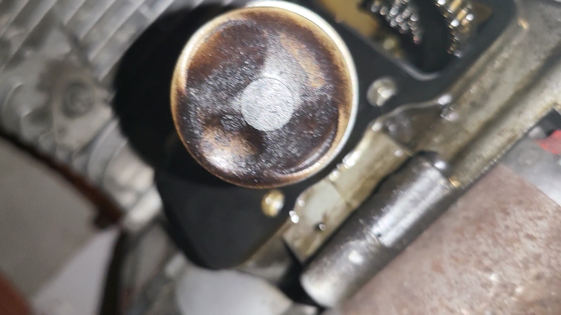

Ez a te képed.
Ott a lendkerék mögötti nagy önindító fogaskerék. Azon is ott a rozsda. A két nyílnál látszik az a határvonal: ahol maradt rajta némi olaj, ott megvédte, ahol nem (felül) ott meg korrodált. Nyilván ez kevésbé kritikus, de ez is arra utal, hogy a blokk elég sokat állt rossz körülmények között.
100% akkor lenne, ha műszerrel meg lenne mérve. Így a képek alapján csak a "bűnjelekre" tudok hagyatkozni, azok pedig pont abba az irányba mutatnak, amit vázoltam.
Láttam már ilyesmit más pajtalelet esetében, a rozsda nyomai és a hengerfal mintázata is teljesen stimmelnek. Más kérdés, hogy annak majd 10 centis dugattyúja volt és emiatt a kompresszió nem csökkent ennyire drasztikusan, de itt mások az arányok. Nagyon pici a furat, kevés is elég a tömítetlenséghez. Ezt bizony fúrni kellene.

Éles különbséget látok a henger bejsejében, nem konzisztens a hengerfal. Olyan, mintha két nagyon eltérő állapotú szakaszból állna.
Tudod, mi szokott így kinézni? Olyan motor hengere, amit sokáig tároltak valahol, ahol nem volt pára ellen védve. A vezérmű olyan helyzetben volt, hogy valamelyik szelep kissé nyitva maradt és a levegő nedvességtartalma kicsapódott a hengerfalon, korrodálta a henger felső részét. A rozsdát meg a feltámasztáskor kikapirgálta a dugattyú és hopp, már nincs is kompresszió. A dugattyú gyűrűjei közt is ott a rozsda nyoma.
A hengerfej se szép, azok a szelepek komoly törődést igényelnek. Ez nem lesz olcsó.
