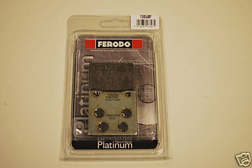

ez még 5K-ba sem kerül
Ilyet tudok venni 4k-ért, jó lehet? Ferodo Platinum
