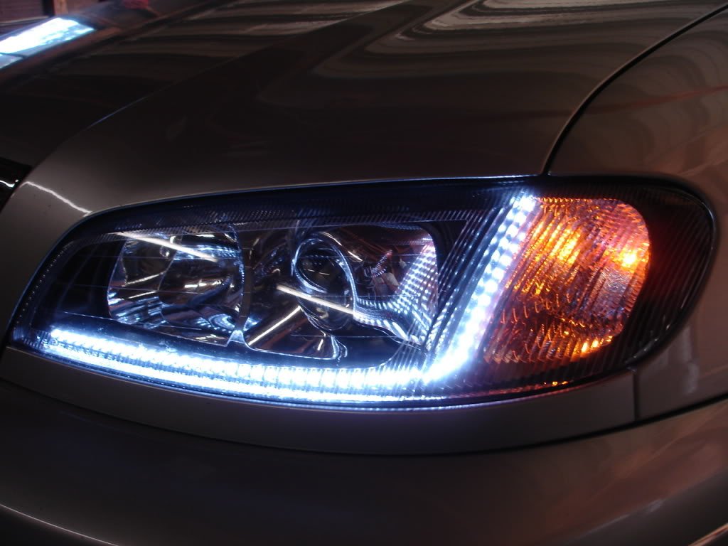

Ez a sok bekezdés és paragrafus szép és jó de a dekorációs fényekről nem szól. Én pluszként szeretném nem valami helyett!
A képen szereplő lehet, hogy helyzetjelzőként van bekötve de én a motoromra dekoráció céljából szeretném tenni.
Minden más fényforrás maradna úgy ahogy van (maradna a helyzetjelző, a tompított, a távolsági stb.).

Érdekes ez a helyzetjelzővel kapcsolatos előírás, mert a Simsonon gyárilag van helyzetjelző az első lámpában. Én a hátsó lámpába is tettem külön izzót és egy egy kapcsoló beépítésével lehet kapcsolni a helyzetjelző. Főleg éjszaka vagy korlátozott látási viszonyok között van jelentősége. kitolom az úttestre a motort és amíg visszazárom a kaput addig szoktam felkapcsolni álló motornál, hogy a vaksi autósok el ne akadjanak benne. A robogón egész másképp van gyárilag bekötve. Az első lámpában van kétoldalt egy-egy izzó ami csak járó motornál világít a világítási kapcsoló első állásában. Mondjuk ennek mi értelme nem tudom, mert menet közben nem használható elvileg. Esetleg a sorompónál várakozva lehet visszakapcsolni, hogy ne vakítsam a szemben várakozót. Egyébként amióta bejött ez a nappali menetfény szabály sok jármű úgy néz ki mint a karácsonyfa. Szinte biztos, hogy sok a házilagos barkácsolás. Nem tudom az ellenőrző közegeknek ez nem szúr szemet?
Szerintem a képeden lévő az helyzetjelzőként funkcionál.
Bemásolom a feltételeket erre vonatkozóan.
Bár szerintem, szabályosan sehogy nem tudod megoldani.
Viszont, ha szépen berakod a ledsort a gyári lámpába és helyzetjelzőként világít akkor nem fog feltűnni senkinek.
Ez viszont nagy meló szerintem a lámpa megbontása miatt. Nem biztos, hogy megéri.
Esetleg még megpróbálhatod a várakozást jelző lámpa kiépítését, de annak jobb és bal oldalon külön kapcsolhatónak kell lennie és hát csak egy helyben álláskor mehet. Bemásolom azt is.

Engem a led sor érdekel a lámpán belül mint dizájnelem.
Mint például ez:
http://www.hobbielektronika.hu...
Az érdekelne ha ilyet teszek a motorba azt lehet-e szabályosan vagy papíroztatni, hogy ne kössenek bele.
