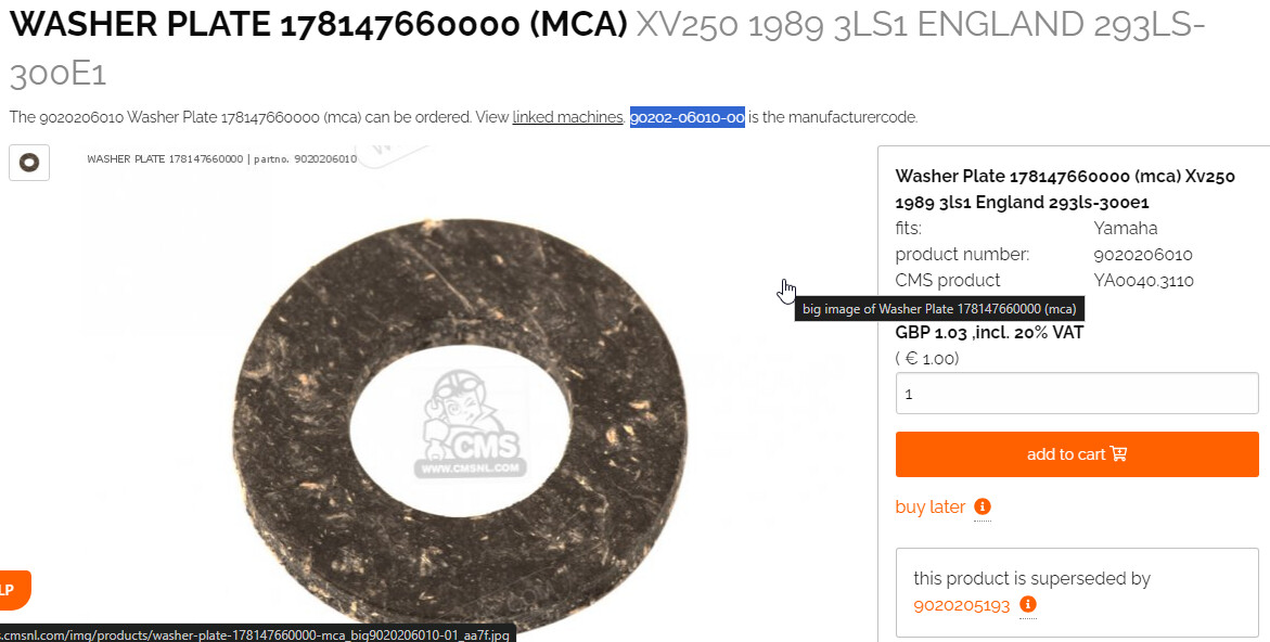

Upsz, nem láttam, hogy már válaszoltál.😅 Hát rost alátét nincs, de nekem gumi se rémlik. A csavarok se ilyenek.🙄 A robbantott ábrán se láttam a gumialátétet mert akkor megrendeltem volna. Rákeresek. Köszi!
Két dologra tudok gondolni. Feltéve, ha a tank elülső kifolyójáról van szó.
1. a gumi tömítés, ami a tank és a kifolyó között ül.
2. a csavarok feje alatti rost alátét.
Az első funkciója egyértelmű, ha össze van lapulva és meg van keményedve, akkor cserés. Nem pasztázzuk, mert idővel folyni fog megint. A tank alján, ahol az a gumi felfekszik, a felületnek is tisztának és simának kell lennie. A benzincsap felújító szettben benne van, a tömítés a kifolyóra megy, a többi a csapba való.
A másodiknak meg az a dolga, hogy a csavar feje és a kifolyó öntvénye közt tömítsen. A csavar a tankban levő menetbe kapaszkodik, a benzin meg piszok kis réseken is kijön, a meneten is lecsorog lassacskán. A csavar feje alá szorított rost alátét az, ami megfogja és nem ereszti ki.
Nem tudom, mi van a tieden, de láttam már pár érdekességet: pl. nem odavaló, nem széles karimás csavart (azaz nincs mihez szoruljon a tömítés) vagy gumialátétet, ami meg nem feltétlen benzinálló.

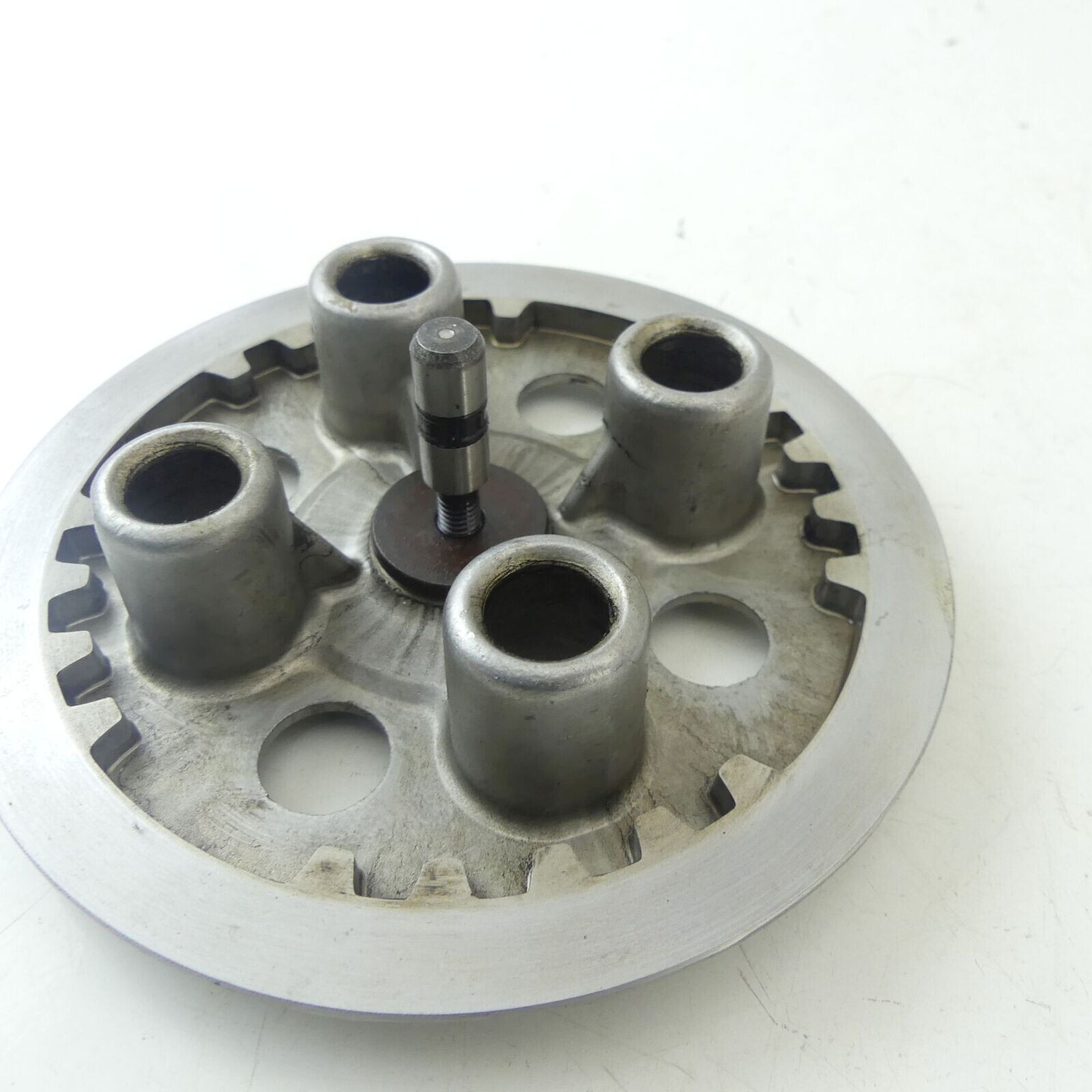

Az állítócsavarnak és anyának nem kell kőkeményen rögzülni a fedélhez, annak az a dolga, hogy a kinyomó rúd hoszza a betétek vastagsághoz beállítható legyen. Magyarán amikor a kart a kormányon meghúzod, a kuplung működtető rúd ki tudja tolni a nyomófedelet annyira, hogy a lamellák el tudjanak csúszni egymáson, amikor pedig el van engedve a kuplungkar a kormányon, akkor legyen egy minimális rés és ne nyomja folyamatosan a kuplung rúdja a kiemelő szerkezetet (a pillangót), ne dörzsölje/koptassa menet közben.
Ezt állítod a "pillangó" közepében levő állítócsavarral. A kontraanya és az alátét feladata mindösszesen annyi, hogy az állítócsavar ne állítódjon el.
A kuplungfedél eredeti, ez egy későbbi alkatrész a könyvben szereplőhöz képest. Ezért van rajta a 30x-02.
A "pillangó" szintén le lett cserélve később, a Yamaha frissítette az alkatrészt. 1W1-16358-01-00 a cikkszáma és kerek, nincs négy kitüremkedő "szárnya". 10 euró, ha gyanakszol a pillangóra, cseréld le a frissített alkatrészre.

Na jó egyszerübben, mert túlbonyolítottam. A nyomócsap, ha már beálítottam a tengelyt és az alátéttel és anyával rögzítettem. (8nm könyv szerint) mocoroghat ki-be a fedélhez viszonyítva, vagy sem?😅

Nem eredeti a nyomófedél a kuplungban. Nincs 4 kis lyuk és yamaha jel. A számok azt hiszem stimmelnek. Könyvét, videókat néztem. A nyomólap( a pillangó alakú😅) hatszögletű része kilóg a fedél hatszögletü lyukából, így ha az alátétet, a biztosító anyával rögzítem, nem rögzül ugye a fedélhez, csak amikor elfordul és az élei beékelődnek. De az ki is lazul, ha megnyomja a nyomó rúd. 🤷 Videókat néztem, de sehol se látszik az így normális-e. Szerintem annak fixnek kellene lennie, nem? Rendeltem egy új pillangó alakú bigyót, azt hittem az nem eredeti, csak később jöttem rá, hogy a fedél nem az valószínűleg. Még nem jött meg. Most tettem oda egy plusz nagy lyuku alátétet, így már tud rögzülni. Úgy jó vagy elbaxtam?😆

A kuplung lamellákat és a rugókat kicseréltem. Valamint a golyót és a tömítést is a beállító rúdon.(nem tudom hogy hívják😆) a kopólamellákon kívül, minden eredeti yamaha alkatrész. Lett egy hang ami ha behúzom a kuplungot halkul, ha kiengedem tök hangos lesz. Nem oké, újra szétszedtem, és a kopólamellákból az egy széleset tettem leghátra, mert egy cikkben azt olvastam úgy kell. Na az nem segített, sőt lett egy csúnya surlódó hang, így vissza ment legelsőnek. Úgy is van surlódó hang mikor indulásnál engedem kifele, de halkabb. Az eredetikkel nem volt. Ott mind egy méret volt. Viszont az álló helyzetben kiengedem behúzom hangra nem hatott. Vettem egy tolómérőt, és kiváncsiságból megmértem az új rugókat. 35-35,2 mm közöttiek. Megmértem a régieket, azok a gyári 34,6 mind. 🤷 Visszatettem azokat és a hang megszűnt. Most akkor van 4 felesleges rugóm?😅 Úgy állítottam be a holtjátékot, hogy fent a karnál az állító maxig be van tekerve, lent annyira van kitekerve, hogy meg legyen a kellő holtjáték. Így tud a legjobban kiemelni, én úgy értelmeztem. És mivel van holtjáték össze is zár, nem fog csúszni. (Később még majd állítok rajta) Így van melegen is üresem, mert ugye az volt a probléma, hogy nem volt. És beveszi rögtön az egyest is, nem vált kettő közé mint korábban.( Lámpa elaludt de fokozatba még nem volt.) Majd később próbálgatom még, mert másik olaj lesz benne ami bár ugyan az a számú, tudású, de hígabb hidegen mint ez az olcsó. 🤷 Szerintetek jó így ez a beállítás, vagy próbálgassam, hogy karnál kijjebb tekerem lent meg beljebb, és van-e még üresem melegen?😄
