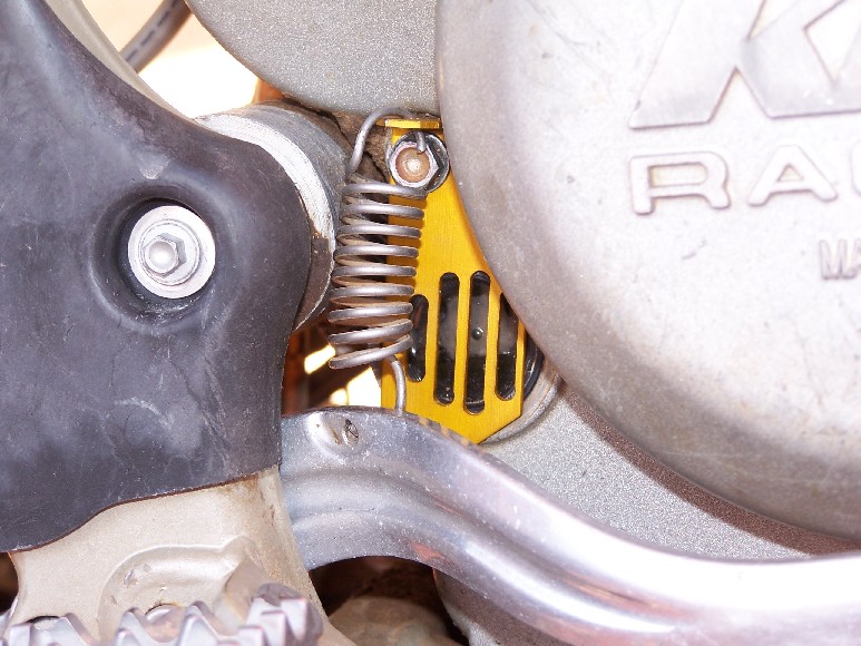

ha mos t péntek délután mikor már felpörögtem az elektriklályn után... volt nagyon veretős lefelé..nagyon veretős.. meredek..belát6ó..vagy 5 perc full tempó zúgazás lefelé az ösvényen fákat kerülgetni.. úlyra begyrsit..ujra belassit.. úlyra begyorsit...ez aztán melengeti a féket rendessen.... ultra brutál jó volt...na annak a legalján...(nekem eddig még sosem volt ilyen ..és nem is lett volna ha nem verjük lefelé mint a barom)..na annak a legalján...pont mikor már kigurultunk az ösvényre...na ott furcsán letaposom a féket és nem farol ki...azt hittem valami fa odabaszott a féknek és elnyomta ...de pumpálom ..semmi..lenézek..semmi bakadás semmi látszat...dee nó fék...
na akor esett le...elfőztem...de kb 1-2 perc múlva mikor kiértünk a betonra már vissza is jött a fék...ugyanis nem álló helyzetben!a forgó tárcsa....ami ugye ha nem taposod a féket szépen elviszi a hőt a betétektől...szépen visszahűtötte...
na másnap még egyszer elment...kicsit....de akkro tudta mhogy azért mert az olaj.illetve folyadék már csereéret...
na nekem lesz ilyenem...csinálok...
milyen vastag legyen...1mm elég vagy 2mm
le kell pislantani,oszt csá
nekem utcán supermotozás közben ment el... megálltam egy kútnál lepacskoltam, jó lett,mentem tovább... hogy azóta mi van vele nem érdekel,nem is mentem vele,de nem hinném h tönkrement volna
Ezt a vackot mi fedeztük fel a neten még 2011-ben és a dévai versenyre csináltunk saválló lyuggatott lemezből a fékbetét mőgé mivel előző regimenten mindenkinek elment e hátsó fékje és elég szar egy versenyen lefelé 525 kicsivel meglendülni mikor rálépsz a fékre utána meg 1-es leállítógomb oszt hamar elfárad az ember alkarja
azóta nem forrt meg senkinek a fékje közülünk

Bár tudom Te már megoldottad űrtechnológiával, de ezek szerint nem egyedi a probléma. Akinek még nem tört be esetleg megelőzés céljából jó 5let lehet. OLAJABLAK VÉDŐ

hátsófék..
OLAJABLAK VÉDŐ
