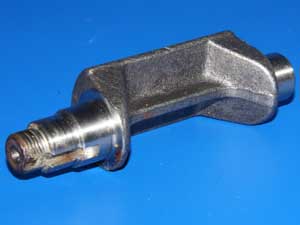

Másik fórumon is volt ilyen vita nemrég, de alapvetően nem az éknek kellene tartania, hiába hiszik ezt. A belső fal (amire feltámaszkodik, tengely lépcsője) és az alátét-anya amivel ráhúzod, ezek súrlódása tartja. Ha ez nem teljesül, akkor előbb utóbb átveszi a szerepet az ék, ami pedig nem bírja a terhelést és szépen elnyírja.
kiegyenlítótengely
Így elsőre én ezt ellenőrizném, akkor is ha a jelek jó helyen vannak. Öszeszereléskor az anyák biztosításáról gondoskodjatok, csavarrögzítő és társaival.

haver rezonáló rx-e: Gecsei úr: 80as top hengerrel vette a srác egy motorszerelőtől , bár ránézésre ami volt a sufniban azt rakta bele. Elég "összeszedettnek" néz ki a blokk. Megnéztük a jelölések a helyén vannak. Kezdetben nem volt semmi baja, szépen járt. Aztán elkezdett picit rezonálni, majd a km-ek szaporodtával, egyre erősödött a rezgés. Most már olyan szinten ráz a moci, hogy lezsibbad mindened 5km után. Legfelső és legalsó tartományban nem rezonál, csak középen, üresben is.
Ja meg jó lenne tudni, hogy egyik napról a másikra, vagy valami belenyúlás után jött ez elő.
Azt valahogy gondoltam, hogy te tudod.
De ha a srácnál nem ő csinálta,hanem valaki, akkor nem tuti, hogy ott van.
Azért kérdeztem, hogy ha tudja, akkor az oké, de ha nem, akkor azt nézném elöször.
Utánna kirázkódott csavarok stb...
Fogakeréken egy pötty lesz és mindkét tengely ékelve van.
80-as henger került rá, vagy mitől "14"Le?
Mert más tömegű hajtókar+csapszeg+dugó pároshoz azért más kiegyensúlyozás is illene.
De persze az is lehet, hogy elcseszték a főtengely centírját. Vagy az is jellemző szokott lenni, hogy egyszerűen nem szólnak, ha szar és nem lehet vele mit csinálni, hanem megcsinálják amilyenre lehet és kész. Aztán ráz, mint az istennyila.
Hol van a balansz tengely jelölése?
Hali! 98-as az rx-em es rezonal de nem gyengen a blokk! A balance tengely jelolese a helyen van! SZERINTETEK?
