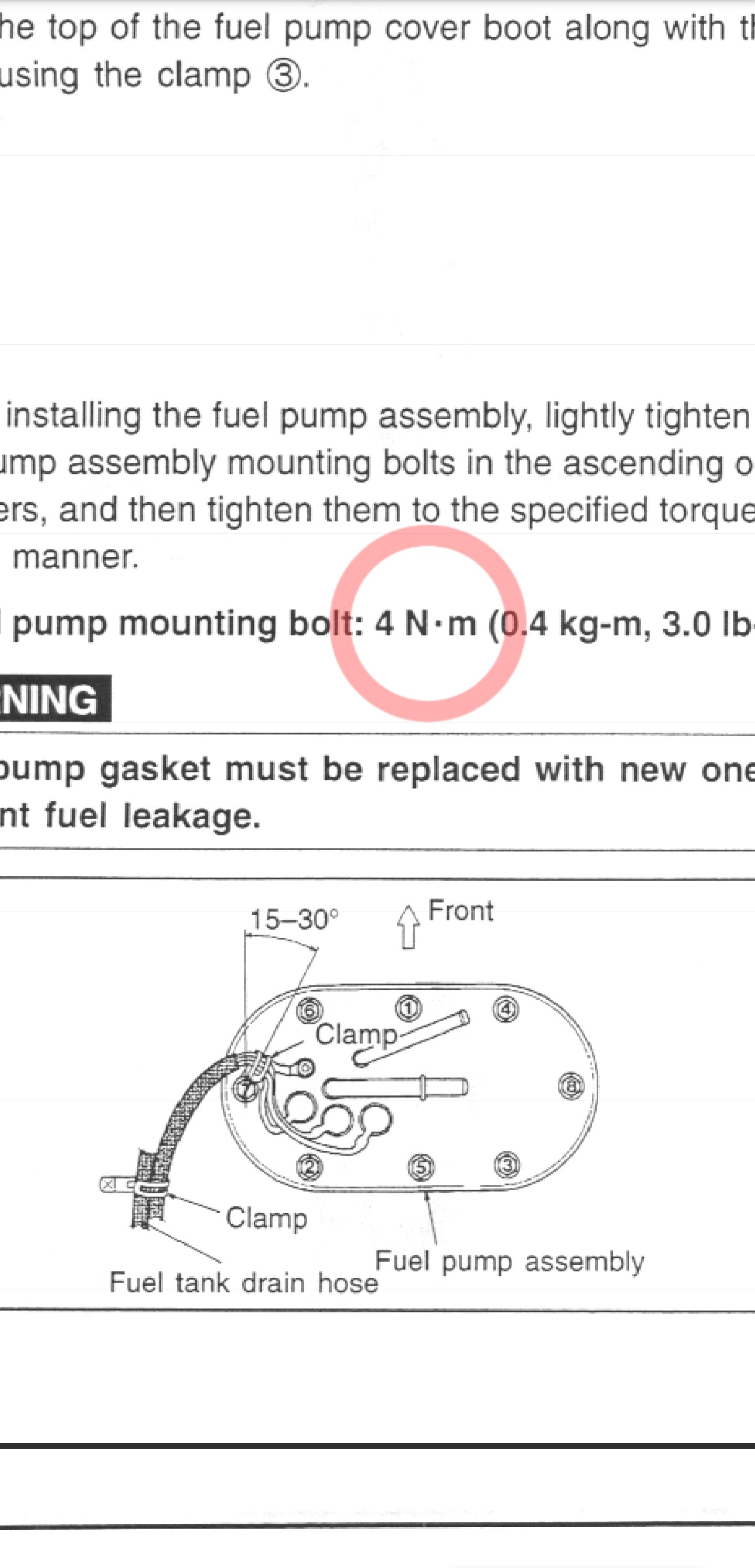

Megtippelem, hogy a benzinpumpa tömítés adta meg magát. Vannak mókolási lehetőségek, de a legegyszerűbb és legjobb a gyári tömítés. A csavarok meghúzási sorrendjére figyelni kell, a nyomatékra még jobban. Érzésre olyan mintha meg se lenne húzva, de csak így lesz jó a tömítés gumi éle.
Sziasztok! Új vagyok itt, Attilának hívnak. Van egy 1000r em, elég régóta, de ma el kezdett csepegni a benzin a tank alján. Azt szeretném kérdezni, hogy van e valamilyen tömítés oda, ha van hol lehet beszerezni? Vagy hogy lehet orvosolni ezt a problémát? Köszi Attila.
