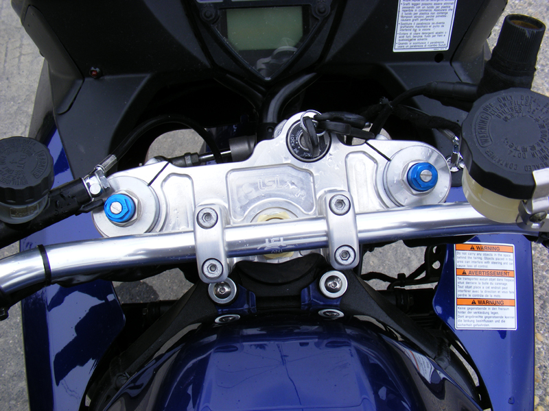

Nézz utána jobban ennek a dolognak mert ennyire nem egyszerű. GSXR-en túrakomány volt? Minnyá elájulok. Amúgy az első képen egy új mart villahíd van amit ebayen is lehet kaplni.
Ja.............csak ezek egyike sem gyári híd.Mind utángyártott váltó darab akkor meg már lehetne SV-ét is venni.
Kicseszett jól néz ki.
Amúgy meg reálisan ez szerintem nem fog kisebb eldőlésnél elhajlani az acél igen.Tapasztalat.Egy dőlés egy kormány.
Na szal nekem amúgy is csere volt mert hajlott lett az acél és vadászva a használtak közt nem volt drágább a gyári vastag.Naná hogy inkább azt vettem.
Egyébként most nézem, hogy a K1-K3 Gixer felső villahidat is rá lehet mókolni....
Már felmókolva
Pl ez-e...
Annyiból az anyagod épphogy nincs meg + munkadíj, ami nyilván nem sok, de 2-3E ft-ért nem raknám össze. szépen el lehet vele játszani... főleg a kuplungcső csere egy idegjáték, ugyanis erős a helyszűke
Persze..............mindene az az utolsó patentig.
hát igazából, ha egy olyan 40-be megállna vonóval, még lehet tettszene is.....
Megcsinálhatom, több 1000-est átalakítottam már. Zolitól meg kell venni a befogókat (én is Tőle vettem 1-2 hónapja) kb 10E, kell egy kormány 3-10E ft között, felső villahíd átalakítás 7E környéke, fék és kuplungcső kb 15E, gázbowdenem egyszer jó volt a másodiknál meg kellett hosszabbítattnom 4cm-t az 4E ft volt, fékmunkahengert meg vettem olyat emi nem különálló tartályos, mert a gyárival nagyon magasan van a tartály - elég hülyén néz ki. 650-es SV-ét raktam rá 6-7E ft volt a munkahenger. A többi csak munka.
