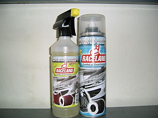

hát a sprayt én felejtősnek gondolnám mert csak a kűlsejét ápolja talán robogonál oké de egy verseny motornál nem megfelelő és tőkmindegy versenyzel vagy amatőr szinten nyomod
légszűrő olaj valvoline a tuti nagyon szépen hálósodik előtte a gagyi brigéciolba kimosva majd mégegyszer szappanos mosószeres melegvizbe őblitve már olyan mint a patyolat és a végén száradás után olajozás a szélét gyengén zsirozni felhelyezéskor ja és gumikesztyű használata ajánlott olajozásnál

köszönöm a válaszokat eddig ilyen szettbe vettem az olajat+ a tisztítószert de nem volt az igazi szerintem mivel a légszűrő csőbe egy pici por volt mindíg ráragadva a falára, most elfogyott és még nem vettem másikat. Elvileg a héten megyek veszek is.

Majdnem ilyen fontos a hogyan is...részemről minden motorozás után,takarítás,csere /több légszűrővel operálok amik beolajozva vannak egy műa. zacskóban/,
Sprayt hanyagolni,faszán átáztatni hogy mindenhová jusson,lecsöpögtetni vagy kicsavarni.Putoline,MotoAir,de ami nagyon jó az a féllityis Liqui Moly,könnyen átissza és fain nyúlós lesz,légszűrőperemet vékonyan zsírozni és go.
De egyik másik légszűrő olaj olyan hogy ahelyett megteszi egy sűrűbb olaj is,igazából a funkcióját betölti...és kerülendők azok a szakik akik nem olajozzák a légszűrőt "mert beleragad a por"!

Most épp putoline-t használok, meg van egy motorexem is, spray-s mindkettő.
Egy kis közvélemény kutatást tartanék! Ki milyen légszűrő olajat/sprayt használ?
