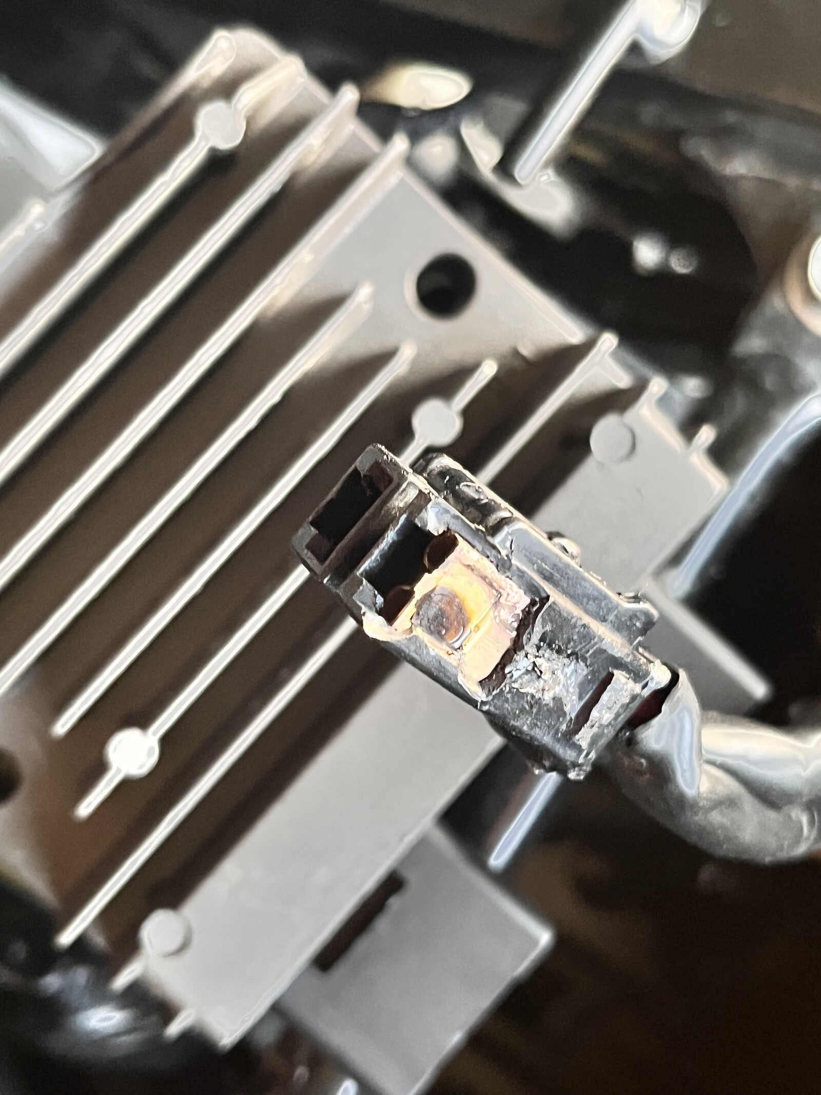

Átmeneti megoldásként lett összenyomja a csatlakozóban a saru a kábelre, így legalább tudok motorozni.. de mindenképp meglesz csinálva rendesen! Köszönöm 😊
HA olvadt, akkor melegedett, ha melegedett akkor oxidálódik. Forraszd meg!

Megoldódott a probléma. Egészen banális hiba, hogy a saruban a kábel nem volt rendesen benne, ezért olvadt rá a csatlakozó egy minimálisan. Össze lett nyomva a saru és hibátlanul tölt az akksi, megfelelőek a feszültségek is. Köszönöm szépen mindenkinek a segítségeket, tippeket, hasznosak voltak! :)

Most olvastam utána, igen, nyolcas a saru, a csati nem szabványos, emiatt a mellékelt ábrán látható módon más is arra a következtetésre jutott, mint én.
Ja, úgy látom, más is így oldotta meg.
Akartam is kérdezni, de nyílván lemérem majd, hogy mekkora sarura van szükségem, ezt majd már megoldom.. de egy szó mint száz, ha újra saruzom a kábeleket (nem a három sárga kábelt ami a generátorból jön, egyébként az teljesen jó, tölt) hanem a másik kettőt amit küldtem képet, újrasaruzom, műanyag csati nélkül, az megfelelő lenne? (Forrasztással stb.)
Yazakinak nézem azt a csatit, azaz 8mm széles a saru, ami szomorú, mert pont ilyet túrni... Sarut lehet találni, de csatik közt nem láttam sehol odavalót.
Nagyon szépen köszönöm a tanácsot! Ha úgy alakul, lehet hogy barkácsolok magamnak egyet újra ilyen kábel véget.. Holnap viszem szerelőhöz, kíváncsi leszek mond.. nagyon szépen köszönöm Blackiex!
Zoli32 utánanézek az oldalnak, magamat ismerve, lehet jobb egy úja csatlakozót venni mint magam “gányéolnék” egyet.. de ha nincs más megoldás az lesz, körülnézek mindenképp! Köszönöm neked is!
Ha nincs plasztik hozzá, nem nagy baj. A polaritást természetesen követve két zsugorcsövezett anya saru is megteszi. azt viszonylag egyszerű beszerezni. A krimpelés után én személyszerint rá is forrasztok, így a rézvezeték blankolt vége nem csúszhat ki a saruból és az érintkezés is konzisztensebb marad.
Csere után célszerű megkenni a nyelvet és a sarut egyaránt szilikonzsírral összedugás előtt, az a korrózió ellen védeni fogja.

Ráfér a csere azt tudom.. de akkor (laikusan) gondolva megblankolom és újrasaruzom, de így műanyagostul nem tudom hogy lehetne a legjobban..

Az a csatlakozó azért égett meg, mert a konkakt nem volt megfelelő.
Amikor a csatiban a saruk oxidosak, nem vezetnek tökéletesen, az elméleti nulla közeli ellenállás helyett mondjuk 0.2 ohmra nő az ellenállás, a rajta áthajtott töltőáram melegedést okoz, ettől a plasztik megolvad, esetleg megég. Időnként egész bizarr dolgok is történnek.
Azt a csatit nem ártana lecserélni.
A fesszabályzó új, de mikor ma hazaértem, rámértem a töltésre és nem volt az igazi, próbáltam kiszedni a szabályozóból csatlakozókat és azt láttam hogy ami az indító reléből megy két kábel a szabályozóba, az konkrétan bele volt olvadva.. mellékeltem a képet, de mindenképp megnézem/megkeresem a zöld kábeleket amiket mondtál! Mert nekem akkor is furcsa hogy egyszer megyek 200km gond nélkül, majd 2x10et hibával majd 80-90et hiba nélkül..
