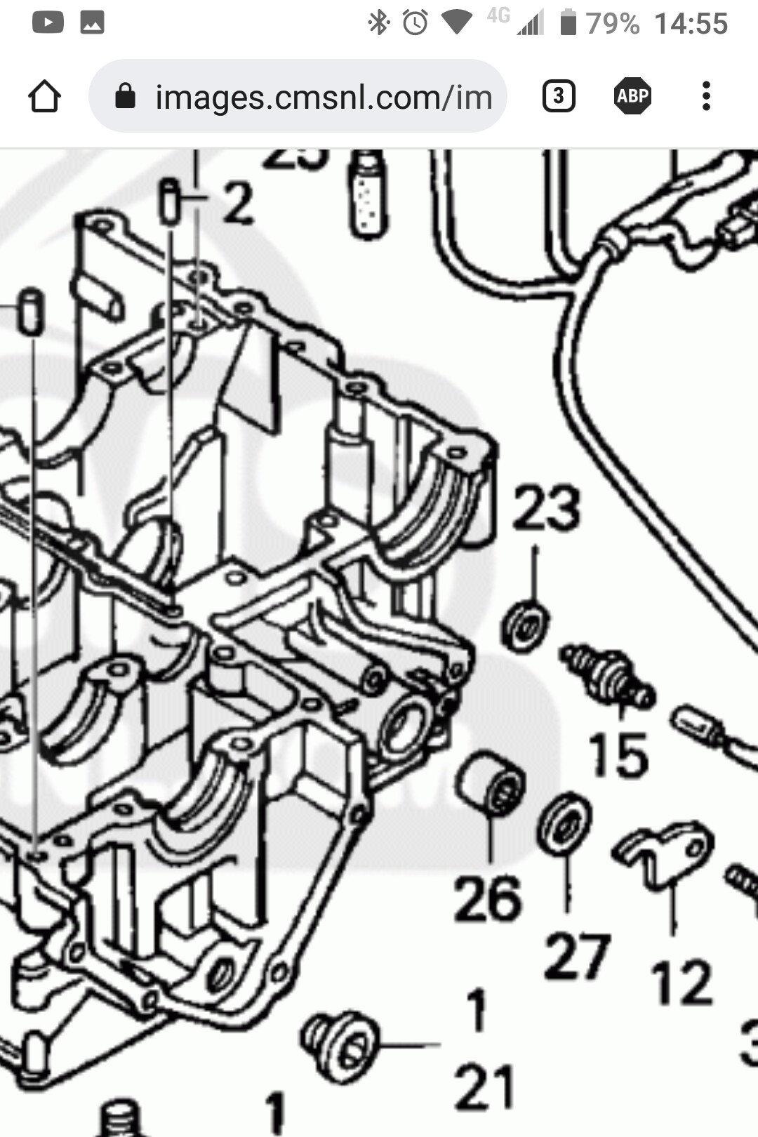

A jeladó réz érintkezője rugós. Tehát amikor már nem érintkezik, akkor már annyi elkopott belőle, hogy a rugó sem képes annyira kinyomni, hogy legyen kontakt.
Én 4 éve reszeltem,és azóta jó!

Ennyire nem merültem bele, azt értettem, hogy üresben testre kerül az a vezeték, ha elkopik nem ér el valamit - ezek szerint azt a dudort. Először gondolkodtam én is barkácson, de láttam az OEM-en az árát, annyiért meg nem barkácsolok. Pláne, hogy a lehetőségeim határáig szeretem a gyári megoldásokat, ez meg azért a határon belül volt.
Aha, jellemzően oda teszik. A váltótengelynél van a kapcsolóhenger, ami a villákat húzkodja. Azon szokott lenni egy dudor, ami hozzáér ennek a réz hegyéhez és akkor testel.
Nekem úgy jelentkezett, hogy üresbe raktam, kihajtottam az oldalsztendert (nem is néztem a visszajelzőt) és leállt a motor, mi a k.anyád??
Aztán meglett, még a gyári pikula sem volt drága, asszem a kihajtástengely és a váltókar között volt a Kawán.
Stimm, én is így jártam, 60 ezer alatt elfogyott, már csak pislogott a lámpa.
Szerintem a hegye kopott el, mint anno nekem a régi Kawán. Mellette az új.
A valtokar tengelye korul nezelodj a lanckerek tajekan.
Egy ilyen lof_szt keress.
