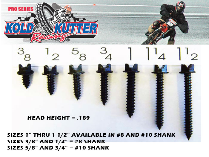

Ezek mind KoldKutter-rel mennek, ami spéci csavar (ilyet még nem láttam MO-n).

Ha bútorlap csavarral csinálod úgy drágább, mert kell alátét is, viszont erősebb (nem görbül).
Fontos hogy minél nagyobb legyen a bütykök magassága, így jobban benne marad a csavar (ha lehet új gumi).
Nekem ez az első szöges gumim, habár próbáltam úgy összerakni hogy minél jobb legyen mégis ereszt.
Nagyot szenvedtünk a gumisnál mikor szereltük (ezeknél a kis kerekeknél sajna ilyen).

Guminként kb. 220 db csavar kell.
Sok meló, elég fárasztó.

úgy volt igen, de elől ahogy hajtotta belülről kifele, még amikor kijött a hegye a csavarnak, akkor rákapatott egy 5ös anyát, amit félig belehúzott a bütyökbe, ettől atomstabilan állt benne a csavar a hegyével kifele.
a hátsóba kapupánt csavar kéne, az elsőbe meg önmetszős kifele hajtva az öregnek nem tudom mán hogy vót tavaly
