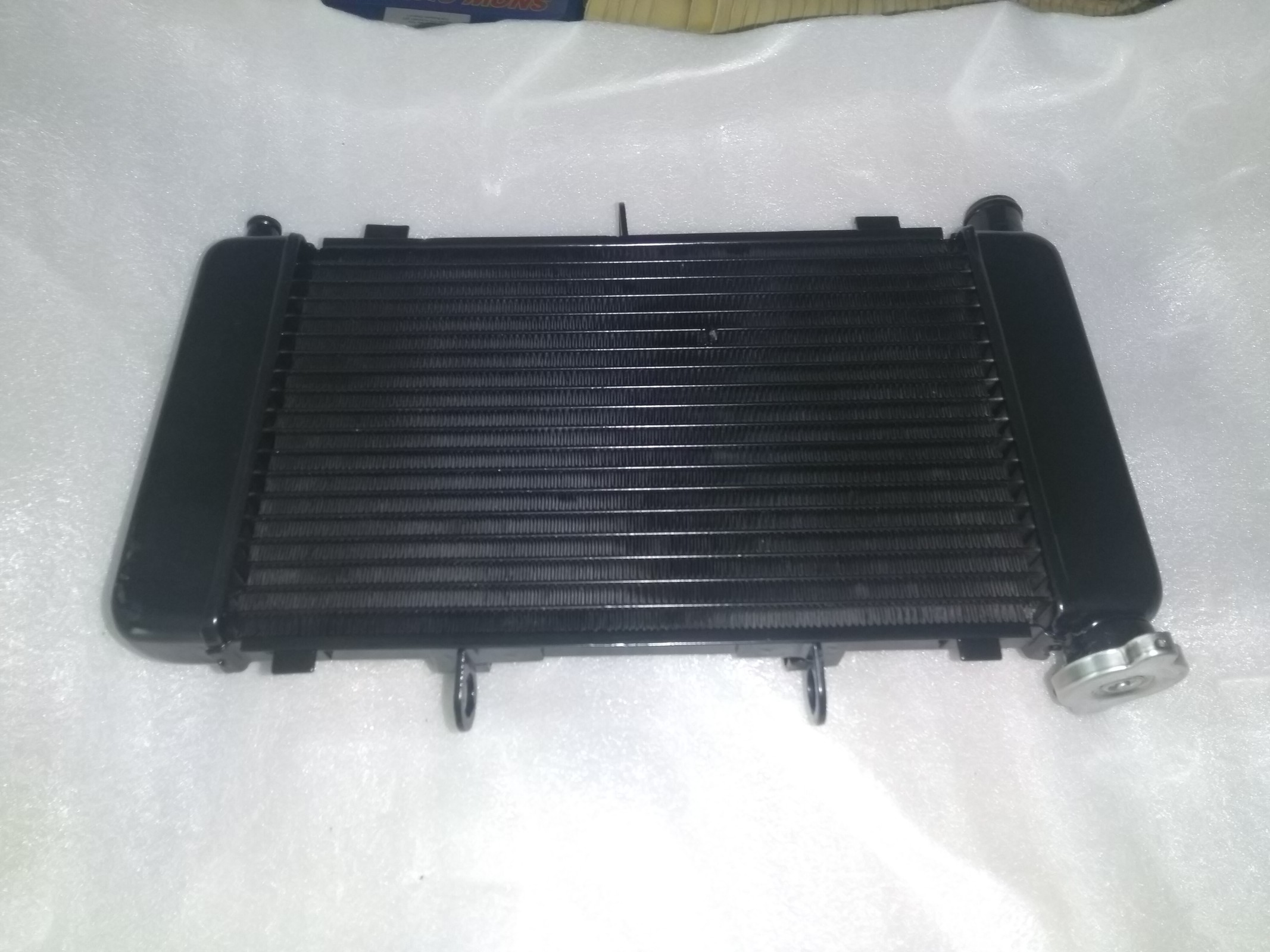

szevasztok,
ha valakit érdekel van egy eladó utángyártott (kínai) hűtőradiátorom Fz- 6ra (S1) 10000 ft-ért, a gyári elég drága még bontóban is 50-60 k körül / sosem volt próbálva.
