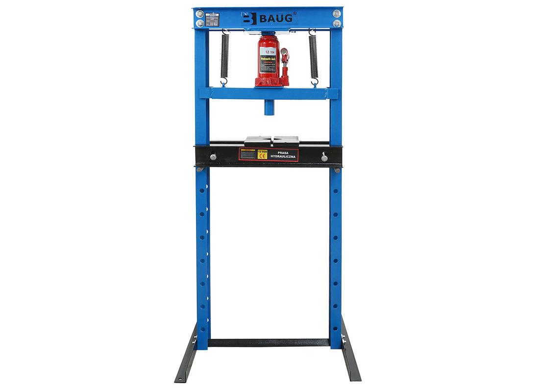

https://szerszamkell2.cdn.shop.... 44400ft, szerintem nem éri meg germózni.

A 15 tonna az 15 tonna. 😆
Ugye milyen szépen hajlik a 15 tonnás, 4 méteres állítható emelőgerendám, a 160%-os (23,8 tonnás) túlterheléses vizsgálatkor? (2,0-szeres biztonsági tényezőjű, 30 tonnánál szenvedne maradandó alakváltozást.) A daru hiteles erőmérője szolgáltatja a mérési eredményt. Amúgy Tiszaújvárosba kellet vinni kamionnal, közelebb nem találtunk alkalmas darut a vizsgálathoz. Előtte meg a 3D-s tervrajzom hozzá.
Nem teszek fel soha többet hasonló képet, mert nem szabad, de most nem tudtam kihagyni.... (Ja, amúgy 720 kg "vasból" van a sárga kacatom ott középtájt - ráadásul nagy szilárdságú acél)

Igaz... valszeg kisebbre is veszem, akkor többet kibír. 30 cm szélességgel még elég is lenne az anyagom. 🤔
Villanymotor szétszedés, csapágy ki-be, arra elég a 30 cm is...

ilyen szilent préselésekhez minek a 60 centi?
oda 15-20 is elég

bírja is a 30 tonnát? cégnél 80 tonnás volt de 15x ennyi anyag volt benne

Nem 600 mm a fesztávolságuk (hanem jóval kisebb), vagy nem valós a ráírt teherbírás ("kínai tonna" 😆), esetleg a szokvány anyagoknál (egyszerűen hegeszthető szerkezeti acéloknál) jobb anyagot használnak. De csodák nincsenek...

Az "adott terhelési esteben" kell 4-gyel osztani. (Két végén alátámasztott tartó, pont középen terhelve. Minden más esetben más képletet kell használni.)
Ennyi is elég, majd még1x elolvasom, hogy meg is értsem 😁 Csak fura, mert a szerszámboltokban olyan nyüzge szerkezeteket látok, és rájuk van írva 30-50t...
Azt nem vágom, miért 4-el kell osztani? Különben tanultam ilyen tartó méretezést géptanból, de az 40 éve volt, és azóta sem kellett 😁

A palack emelő max. 15t... nyomom, és ha látom, hogy nyílik szét a gecibe, akkor megállok 😅 1-2t otthoni szereléskor elég, ha valamit annál nagyobbal kell nyomni, az már nem barkácsolás... utoljára Opel szilentet kellett kinyomnom, az 30t-val se jött ki, fel kellett vágnom. Az újat meg satuban nyomtam be a helyére, az is elég volt neki.
