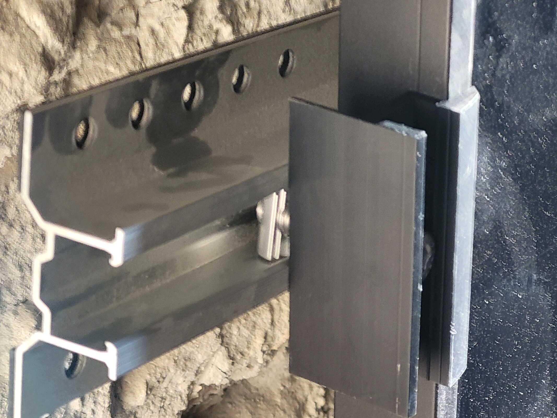

kb 8-10 ft egy saválló rugós alátét az kb akkora mint az imbusz feje
Meg.
A csavarod hosszú, meg a leszorító méretének is napelem keretéhez kell igazodni.
Én is megszívtam, aztán vagdoshattam flexel.
Rovidebb csavarral nem jo?
Ez M8? Az anya felőli sín az spec. hornyos, vagy valami zártszelvény kifúrva?
A csúszóanya a másik sínhez van és ott hosszában tart vegig, csak próbábol tettem bele ebbe a sínbe. Ebbe tuti más anya való.

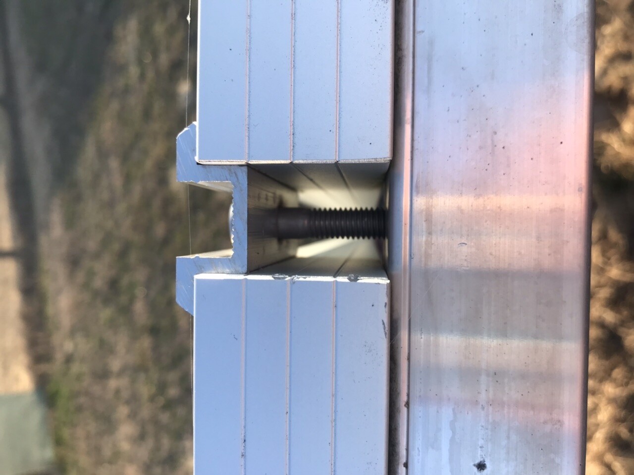

ez így nagyon gyenge rögzítésnek tűnik, ezt így adta a cég?? az anya legszélét fogja csak a sín
ilyen profilba hatlapfejű anyát szoktak tenni
A sínnel lesz a gond, pici a hely benne és pont az a fél mm hiányszik. Ezzel a sínnel meg tudom szorítani, ezt a napelemes ceg adta csak sajnos alacsony az egész, ráfeküdne a panel a tetőre.
enyém ilyen
nekem egy 2mm lemez van alatta mert nem feszült rendesen
A leszorítókat a modulfixnél vettem amúgy ha érdekes, de ott is van ahol a panelt veszed. Lehet csak egy rugós alátét hiányik a csavar alól de azt nem adtak hozzá.
Jól van, kérdezzél csak ilyeneket, nekem is kurva gyorsan aktuális lesz 😁 a héten megrendelem a panelokat, szerintem olyat mint a tied.
Lehet hülye kérdés, de a napelem leszorítónak meg kell szorítania a panelt vagy nem? Amit vettem az lötyög picit, a csavar már beleütközik a sínbe alul. 30mm a panel és ilyen leszorítót is vettem minisínnel.
