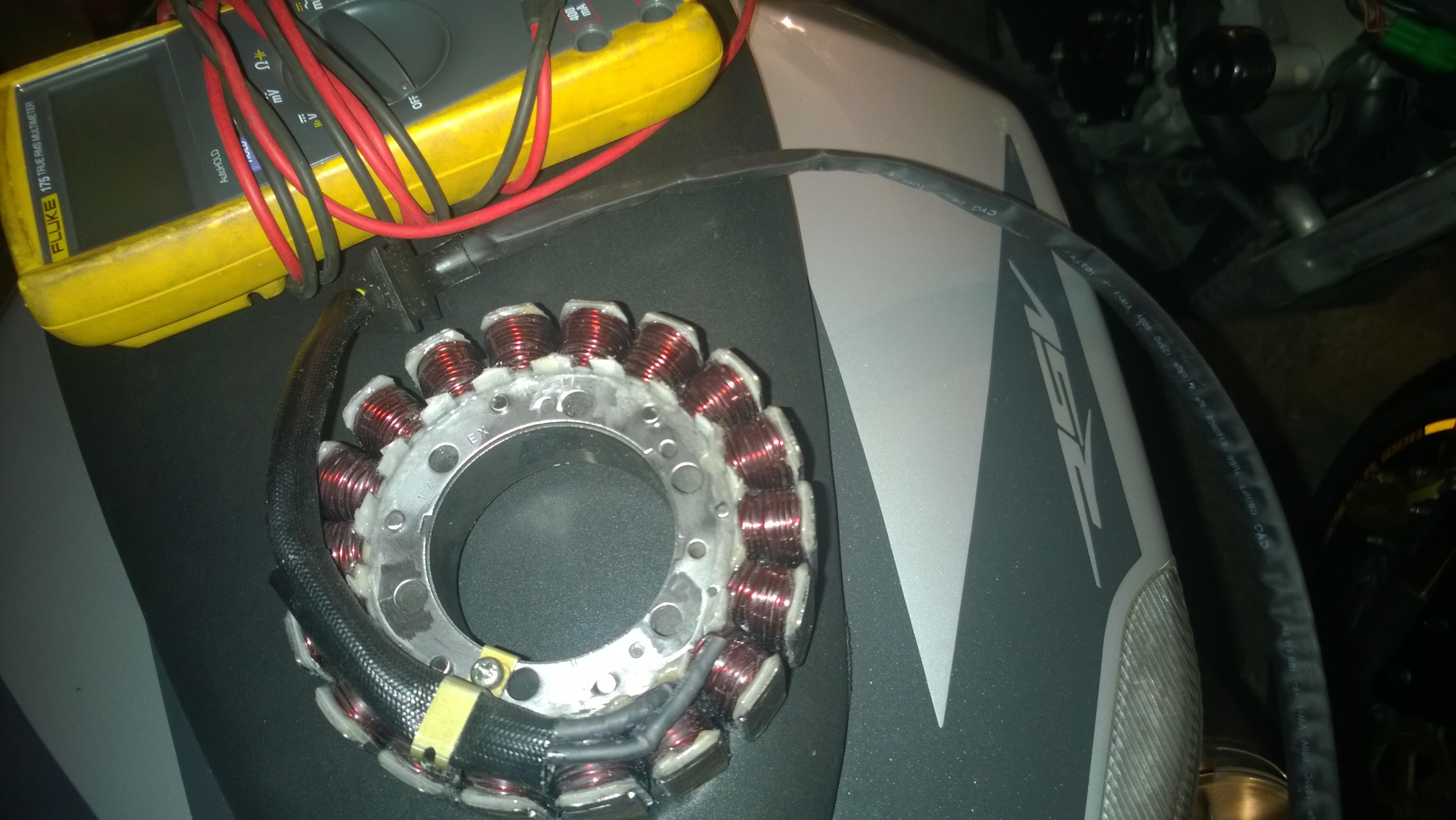

Na ilyen lett a Zoli tekercselése. Nem volt olajos azért raktam az ülésre, meg a kép kedvéért.
Csatlakozóval a fesszabon, "szigetelve" a víz ellen.

És ezt miért nekem írod? Én tudom, h nem alu. Nem 380-as kábel ez...
Amúgy a fesszabhoz raktam csatit(persze normális japánt). Nem lett teljesen direktbe kötve.
Lehet, nem tudom pontosan mikor jelent meg, de ne hidd, h a fetek sokkal jobbak. Hogyha valami beüt a vezérlésénél, akkor csúnyán tud lefeküdni. Volt amit csipesszel levettem a pcb-ről, mert bugyogott alatta az ón!
Gsxr 600-aknál is leég rendesen, ismert tünet ott is.
Nem alu az a vezetek. Rez. Ossze kell forrasztani, nem bohockodni csatlakozokkal.
Fetes meg mar jopar eve( talan 8?) a piacon van. A fetes is hasonloan mukodik mint a tirisztoros csak pontosabb es tartosabb.
Disszipacio merteke nem mindegy. A "generator erzekeny" motorokat mar minimum mosfetessel szerelik.
Ne kerdezd mas motoron miert nem eg le. Egyebkent leeg, csak vannak ahol gyakrabban.
Erdemes lenne attol a tekercselotol megkerdezni hogy milyen motorokon a legjellemzobb a leeges es hogy szerinte miert tortenik.
En erre jutottam. Lehet fikazni, de vegigolvastam az osszes letezo forumot es egybehangzoan a velemeny amit leiirtam.
Persze mindenki az csinal amit akar.
Biztos van valami magyarázata, de én sem értem pontosan mi lehet. 400°-ra belőttem a pákát, flux, és már be is futotta az ón.
Nézd meg a képen amit felraktam a mérésről. Elvileg arról a végéről beszélünk a vezetéknek, ahol a csipesz van.
Azért abban lehet valami hogy épp a barna csatinál olvad mindenkinek el a motorja, épp ahol a két vezeték összetalálkozik.....Én nem tudtam megforrasztani, és hiába kapargattam..
Érdekes :) Ha valóban alu, akkor KETTŐ csatlakozás lehet problémás, mivel a generátor tekercselése gyakorlatilag KIZÁRT, hogy alumínium legyen. Következésképpen a generátor tekercselésnél is lennie kell egy csatlakozónak, kötésnek valahol, ahol a tömör réz ér (generátor tekercselés) átváltozik alumíniummá. Ha van, akkor megnézném az ott alkalmazott kötést.... Mondjuk sodrony szerkezetű alu vezetéket sem láttam túl sűrűn...
A 8-as képen tisztán látszódik az aluvezeték, de mondom én is leellenőriztem és az. A cikk lényege, hogy kicseréli az alut rézre. Ez az ominózus piros kábel amit áthúz a generátordekli felől.
Én csak hallottam erről a típusbetegségről, és mivel GSXR-em van aminél nincs ilyen, nem olvastam utána. Én csak javítom az RSV-t.
Köszi a linket, végigolvastam. Mondjuk alumíniumról nincs szó benne, meg az a kábel toldó hüvely is egy jó nagy hülyeség(ez sem oldható, ráadásul sokan nem tudják, h mikor milyen keresztmetszetű vezetékre való, meg nem tudják rányomni sem). Sokkal többet ért volna, h ha beforrasztja + zsugorcső. Esetleg a fesszab végére tehetett volna egy rendes csatit amilyen van a rendes motorokon.
