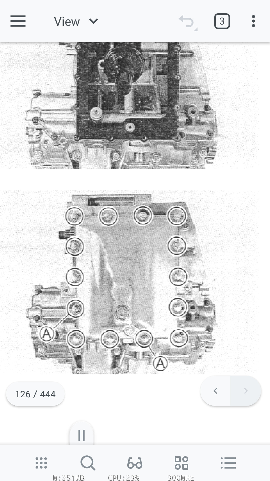

Igen megtaláltam a kettőt, bár nálam már máshol volt. Most akkor majd korrigálom. Köszönöm
Nem kell Mickey, csak a gyári tömítés és kész. 10Nm-el kell meghúzi a csavarokat, és figyel oda, mert van két csavar ami speckó alátétes(A jelzésű).
Oké, köszönöm. Na neki is állok.
Nem kell, sőt szerintem inkább ellenjavallt. A pasztát némi rutinnal kell feltenni, ha már szükséges... a túl kevés ugye n tömít, ellenben a túl sok elzárhatja az olajjáratokat, ha leválik a perem belső oldalán a motorblokkban. Ha jót akarsz tenni, max. megáztathatod a tömítést egy kis motorolajban, hogy felpuhuljon, ezáltal konnyebben veszi fel a végleges formáját.
Az lenne még a kérdésem, hogy új tömítés mellé kell-e még plusz tömítőpasztát használnom az olajteknőnél? Hallottam már ezt is azt is. Gondolom, rosszat nem teszek vele, ha azt is megcsinálom, nem?
