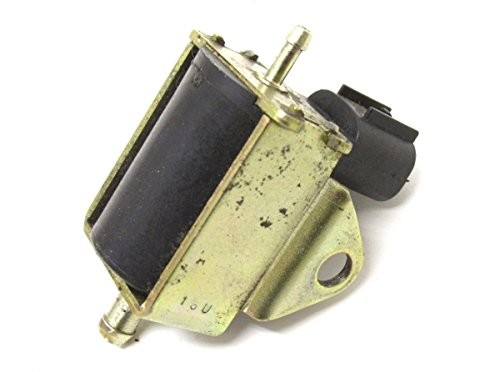

Megnéztem, ez bizony kattog. Kb mint az autóban az index, vagy épp egy kicsit gyorsabban. Néha begyorsít 1-2 mp-re, aztán visszaáll. Olajjal még nem próbáltam, majd átöltözök, ismerem magam...
Azért érdemes ránézni hogy jön is az olaj a csobol nem csak kattog.
Huzol egy tő gázt úgy tartod ráadod a gyújtast mèf mindig tartod ès halgatózol ha ütemesen kattog akkor adagol

Ezt nekem raktad, Zoli? Ez lenne az olajpumpa?

Na mindegy, tegnap még olvasgattam pár órát, de semmit nem találok a morinis olajpumpáról, még azt sem, hogy néz ki. Egy darab fél kockacukor méretű vackot találok csak az olaj útjában, amibe megy vezeték is. Még annyi, hogy a manual írja, hogy az olajkört, ha megbontják, légteleníttetni kell szakemberrel. Végezetül a kérdések:
-hogyan tudom ellenőrizni, hogy dolgozik-e az olajpumpa?
-hol található egyeltalán?
