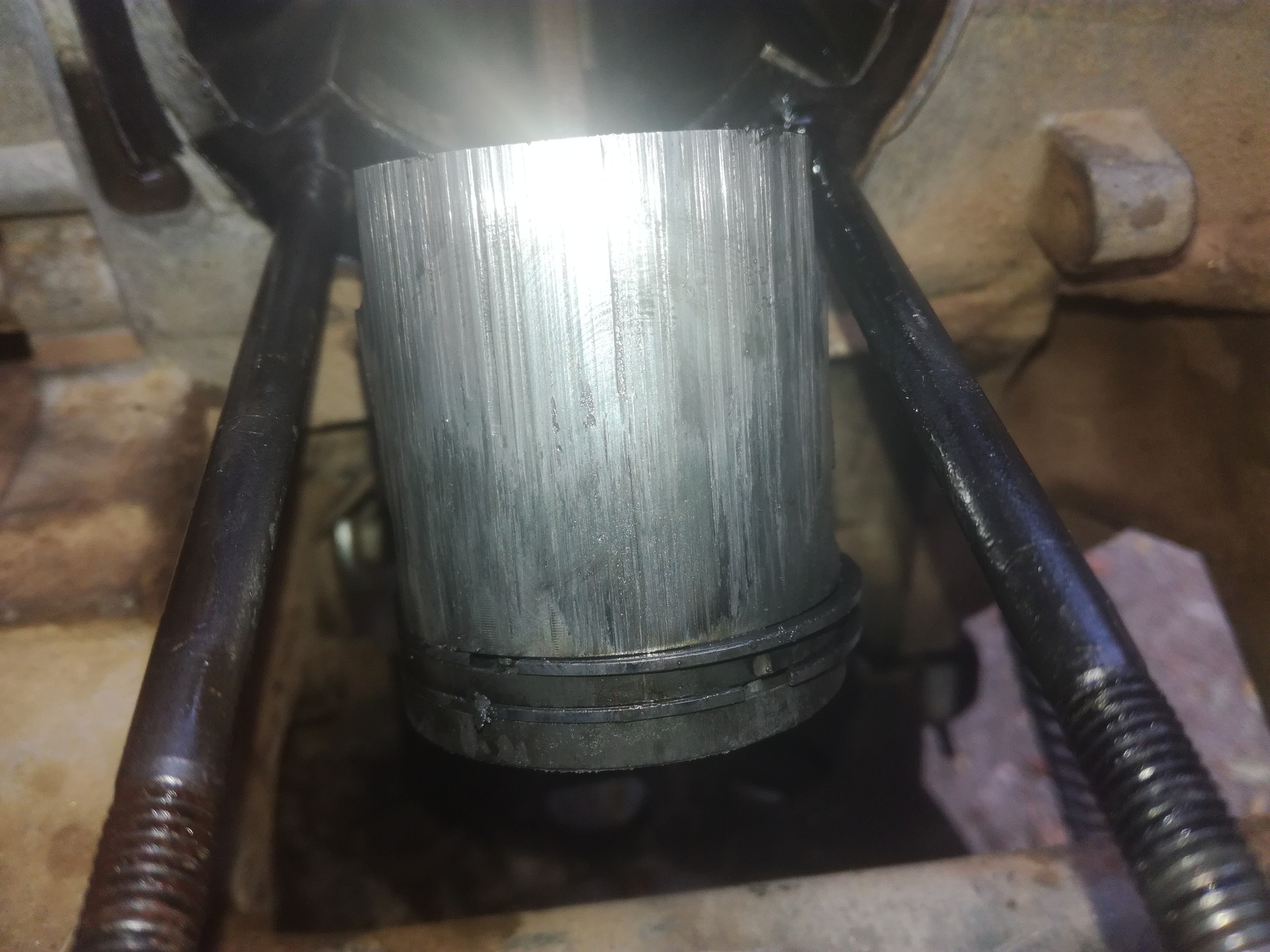

A minarelli a világ legjobb robogóblokkja,ne legyen össze hasonlítva a morinivel. Szerintem.
Blokk szét!Mindenképpen!
Rászántam magam, szétszedtem a paripát (miután megjött a naraku hengerszett 20 rugóért). Vannak itt érdekes dolgok...
