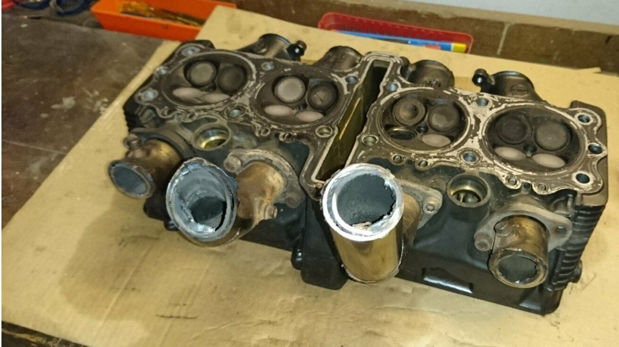

Bizony a nem csak Mo.-on vannak hobbi szerelök. Ezt ma kebeleztem be...elös úgy tünik kis munkával...1-2 óra kalapálással menthetö a cucc.
