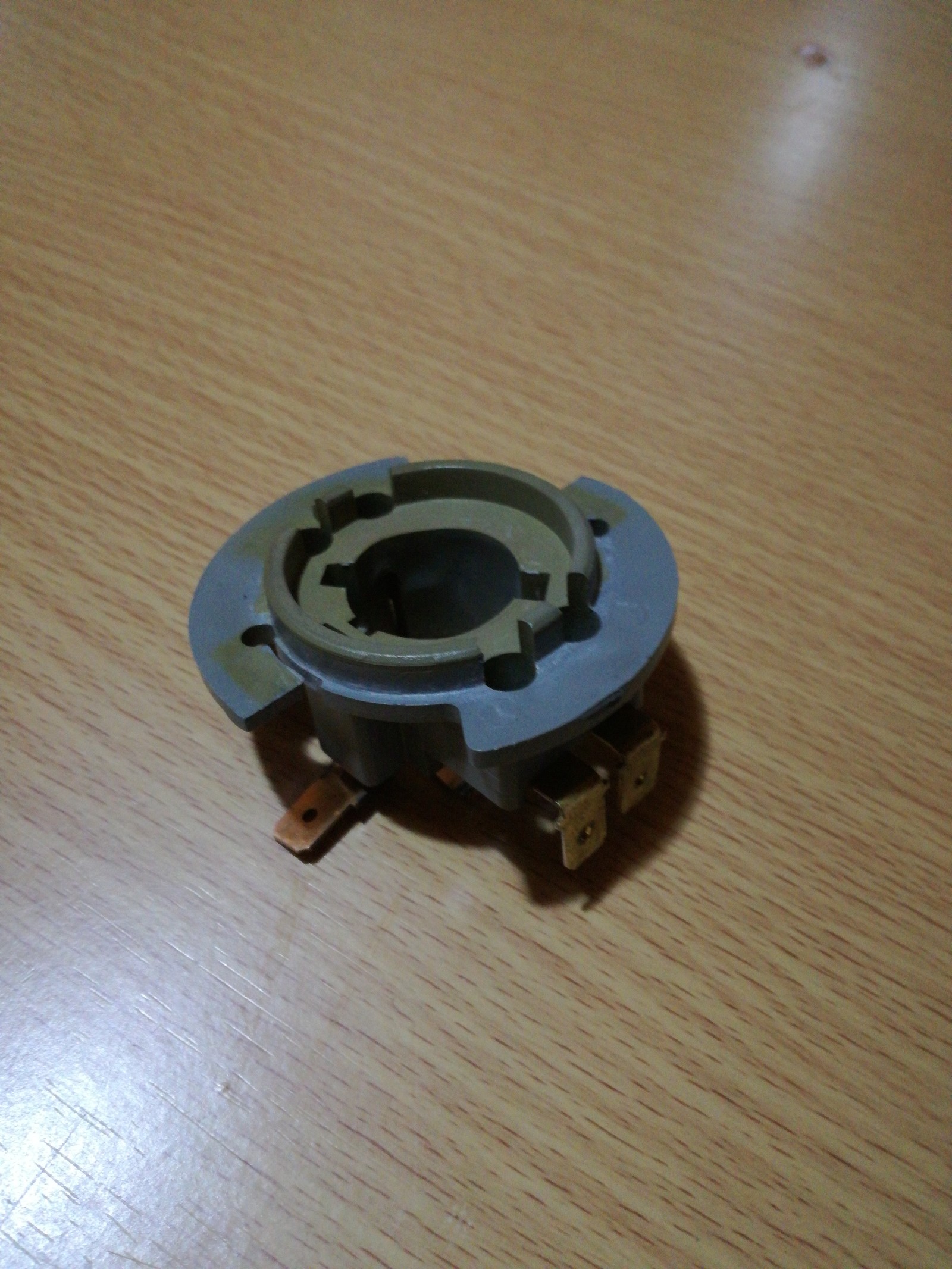

Sziasztok. Kis segitségre lenne szükségem. Van valahol külön biztositék a világitásnak? Nem müködik a tompitott, helyzetjelzö és a refi igen. Izzot is cseréletem de a tompitott akkor se müködik. Esetleg valakinek ötlete mi lehet a hiba? Köszönöm.
