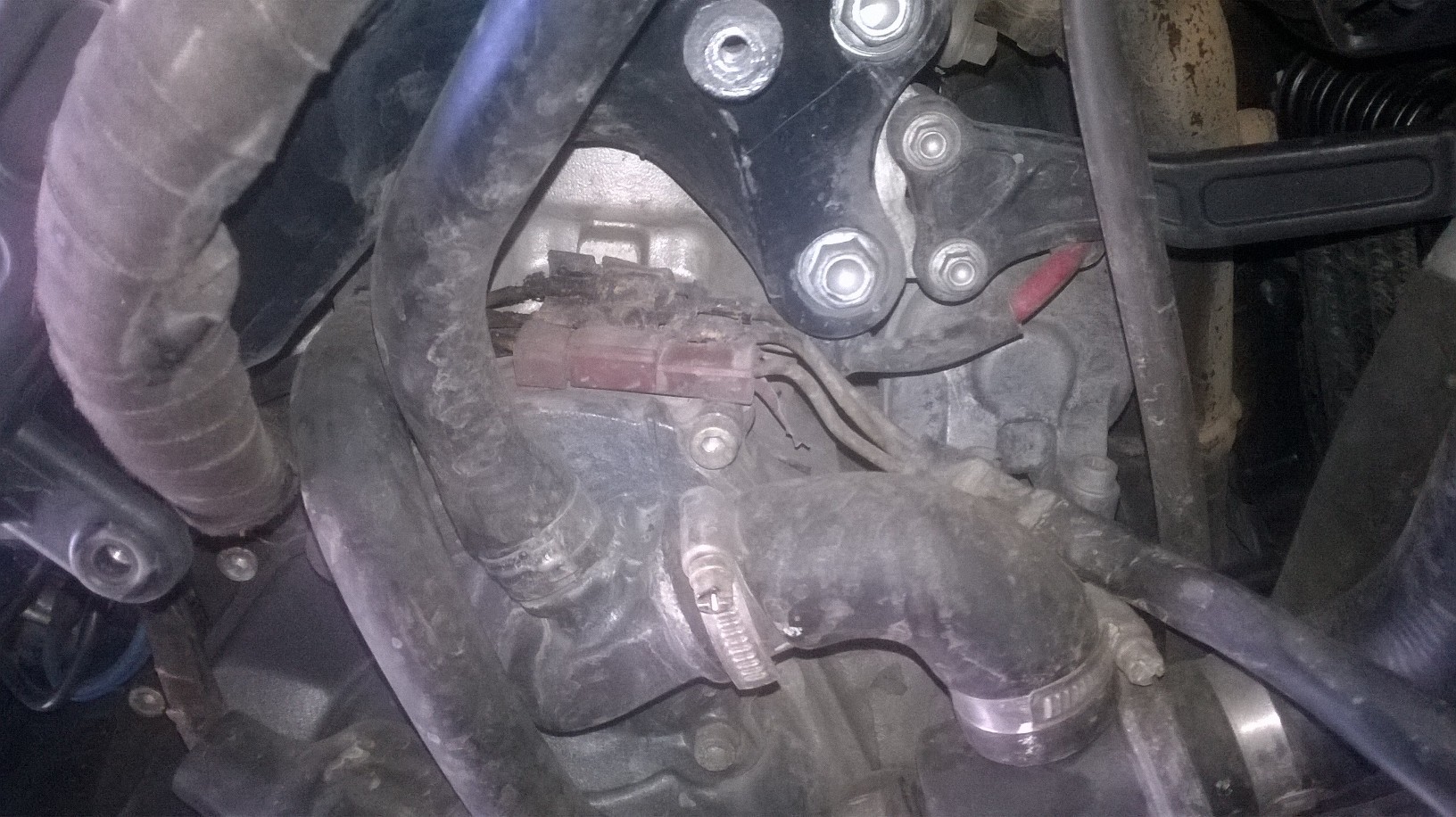

Jól látom h a motorblokk jobb oldalán van ez a stekker..?

Ma délután tudtam picit jobban foglalkozni a dologgal, máris a végére értem.
Pénteken mivel nem volt sok időm, így csak a feszültség szabályzónál gyorsan széthúztam a generátorról jövő stekkereket, és belemértem, aztán mentem is a dolgomra lehajtott fejjel. Most viszont... nem gondoltam hogy bent, a blokknál is van még egy stekker, időm sem volt végig követni a vezetéket. Képen látható a probléma.
Problémát kijavítva 14.4V a töltés.
