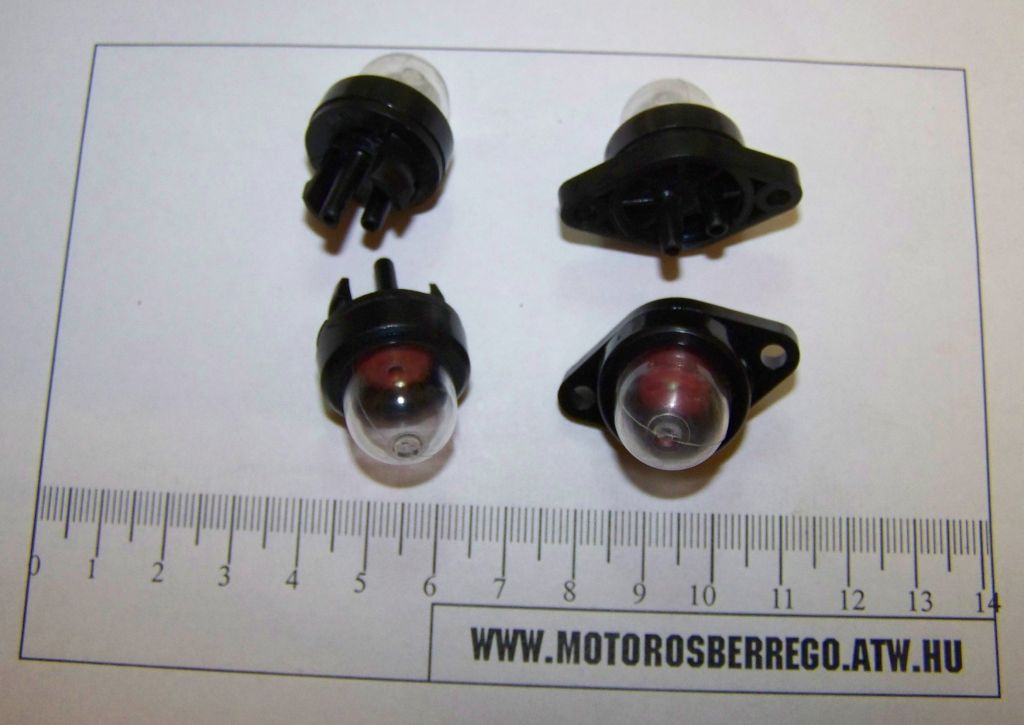

én a csepegtető részét megoldottam egy ilyennel
még a puffertartályon kell egy kicsit dolgoznom
igaz nyomkodni kell, de a túra endúróra jobb így mert nem egységesek az útviszonyok
