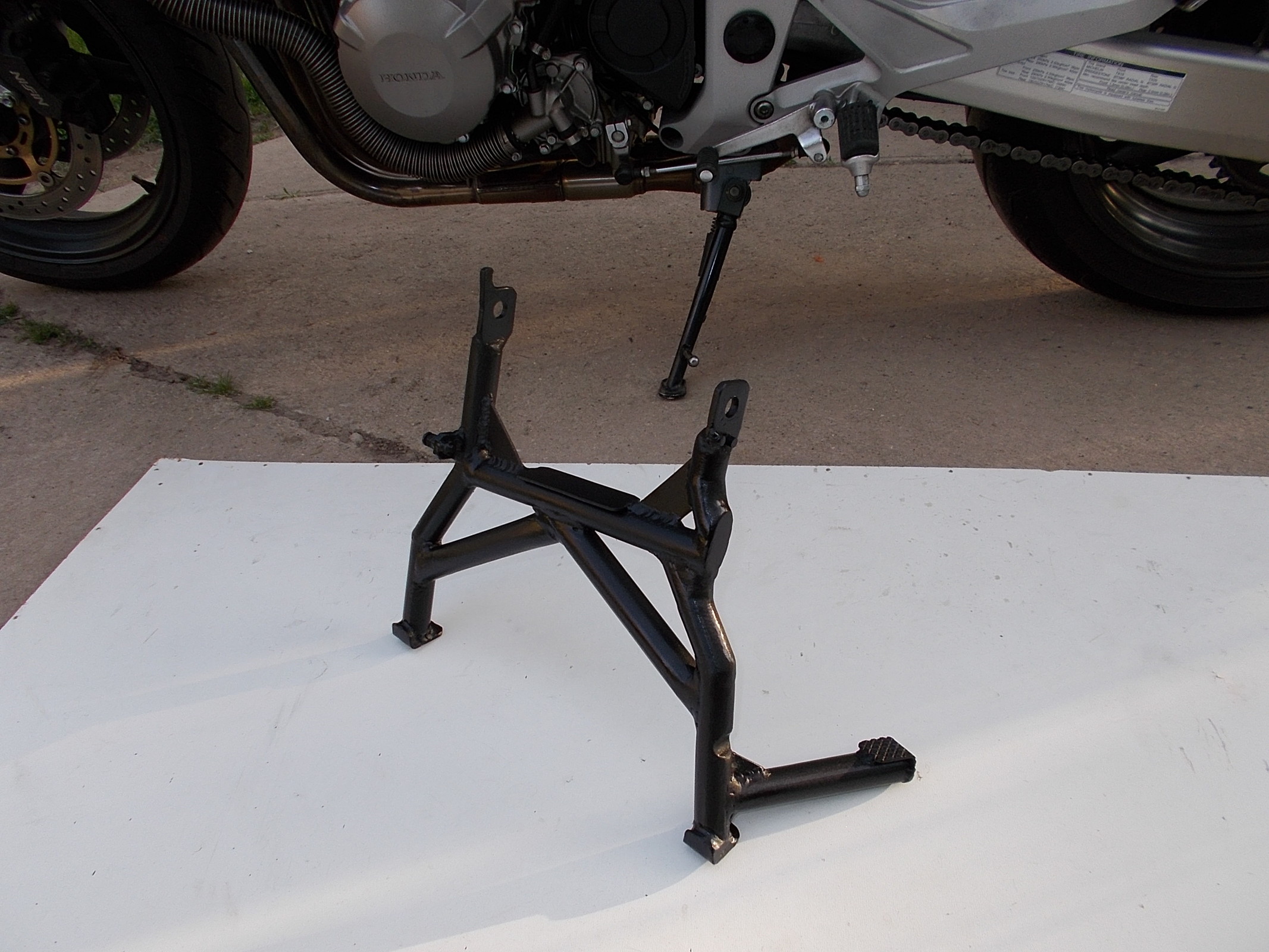

Az eredeti kipufogón lehetett egy konzol amin gumi bak volt, több megoldást láttam már amikor a sztender azon ütközött fel. Felhajtott állapotban is kell hogy egy kicsit feszüljön a rugó, vagyis a húzóereje tarja fixen. Azért kotnyeleskedek bele, mert ezzel én is szenvedtem, igaz másik típusnál de attól még át kellett gondolni. Nekem mintám se volt, csak amiket a neten láttam. A végállásokat ütközőkkel oldottam meg, amikor húzom fel sztenderre a motort, az alap húzóerőről nyúlik a rugó, de amikor már a lábán van akkor is feszítve marad egy kicsit, így tarja magát a helyén. Még akkoriban készültek ezek a fotók, ha a képeken látható módon a felfogatásnál csinálod meg a végállásokat az is segíthet a problémán.

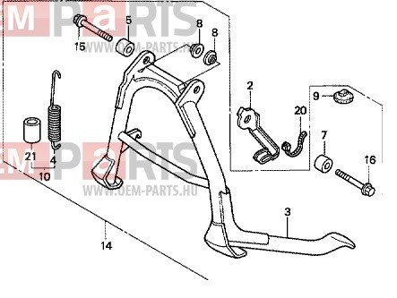

Nekem a rögzítő csavarokon nincs semmi gumi. Van a furatokban egy-egy fém hüvely (8-as számmal jelölt), azok fordulnak a rögzítő csavarokon(15,16), illetve van két távtartó(5,7), meg ugye a rugó. A 9-es lenne egy gumi ütköző, amiről egy leírás alapján azt gondoltam hogy a balos kipufogó dob felfogatása körül lenne. A 2 és 20 elvileg csak a csövek elvezetéséhez van.
A rögzítő csavarokon levő gumik dolga lenne a visszacsapódás sebességét fékezni, szerintem!

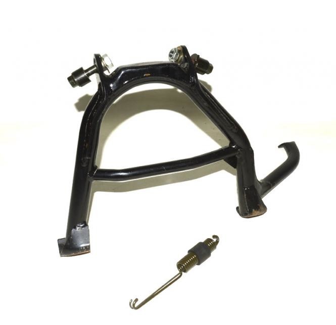

Hálásan köszönöm a választ! Ahány hirdetést megnéztem, ránézésre mindegyik rugón olyan hosszú a gumi cső, mint az enyémen (csatoltam egy képet). Optikai vizsgálattal nem találtam problémát :) Egyébként jó hossznak tűnik, jól a helyén tartja, egyedül visszafele csap nagyot a kitámasztó. Van hozzá egy kisebb rugó is, ugyanolyan hosszal, amin nincs gumi, de ezt a legtöbb szettben nem is találom, nem tudom hova akasztanám be. A gumis rugó szerencsére adta magát.
A rugón levő cső olyan hosszú mint a rugó spirál hossza.
A rugón van egy műanyag cső, hogy azt hogy tették rá, nem tudom , de nem szabadon rugózik. lehet rázsugorították?? Jó olajkoszos ott minden , ahogy látom dolgom lesz vele a héten.
Megnéztem, nem találtam semmit aminek neki kellene csapódnia, lehet, hogy túlságosan hosszú a rugód??

Közép sztenderrel kapcsolatban lenne egy kérdésem/problémám. A motort nélküle vettem, utólag beszereztem és próbálnám felszerelni, de amikor leengedem a motort középsztenderről, az nekiverődik a lengőkarnak, a rugó pedig kiakad a helyéről és leesik.
A motoron egyoldalon elvezetett sportkipufogó van. Arra gondoltam, hogy lehet hogy gyárilag a bal oldali dob alján lévő ütköző határolja a kitámasztó útját visszacsapáskor? Vagy kihagytam esetleg valamit felszereléskor, ami szabályozná a visszacsapódás sebességét/mértékét?
