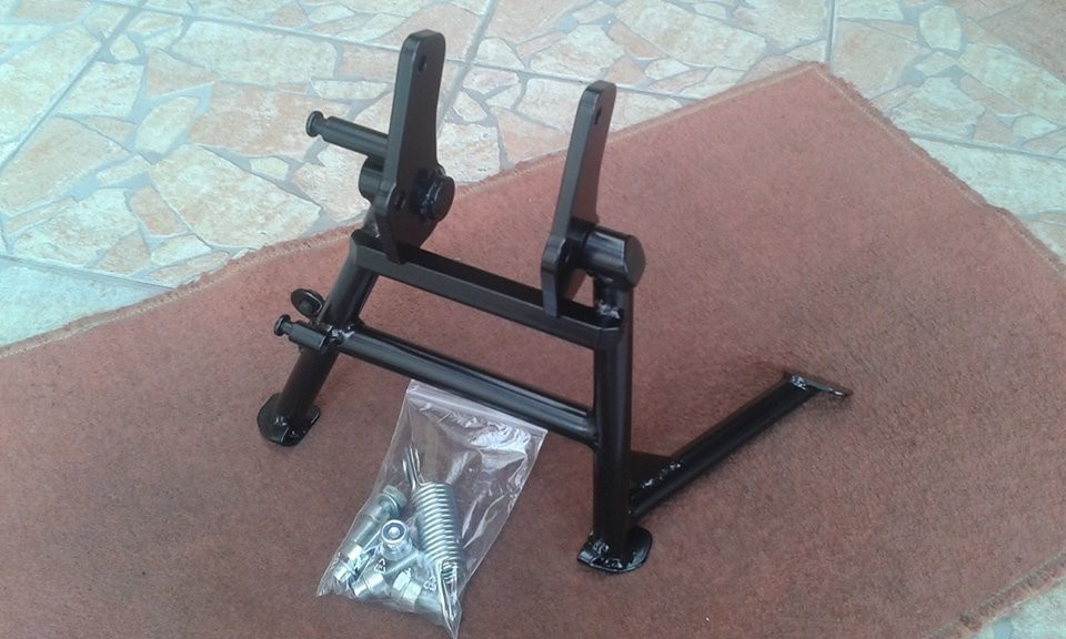

Van egy eladó középtámaszom 650-re (2007).
http://www.kepesmotor.hu/motor...
Az hogy néz ki?Kép tudsz róla küldeni?
